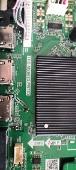

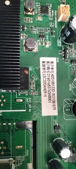

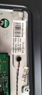

Hola, haber a ver si algún genio de por aquí me puede ayudar.
De un día para otro la tv dejó de funcionar, cuando la enchufas a la corriente ella sola se enciende y se queda congelada con el logo de la marca.
¿Alguien me puede indicar dónde puedo descargarme el firmware original para este modelo ? (se lo pedí al Td Systems pero pasaron de mi).

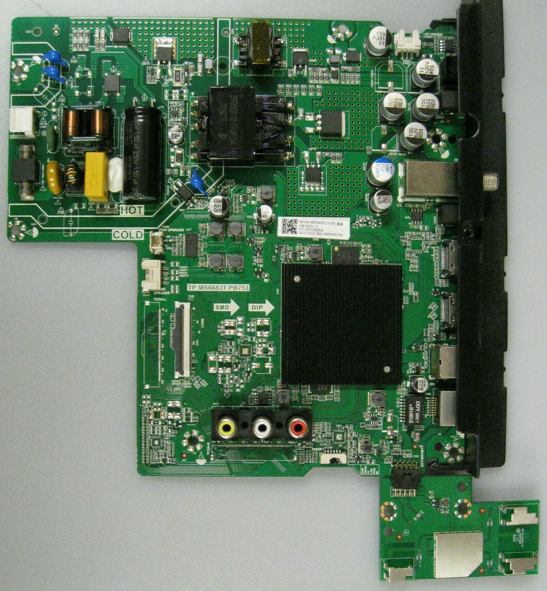

Como original dudo mucho que lo puedas conseguir, como similar, puedes probar con este:
No tienes nada qué perder y posiblemente funcione, aunque para Hisense, por lo cual deberás usar su control remoto.
Nota:
Se requiere el programador RT809H
El archivo contiene el pinout para la eMMC
