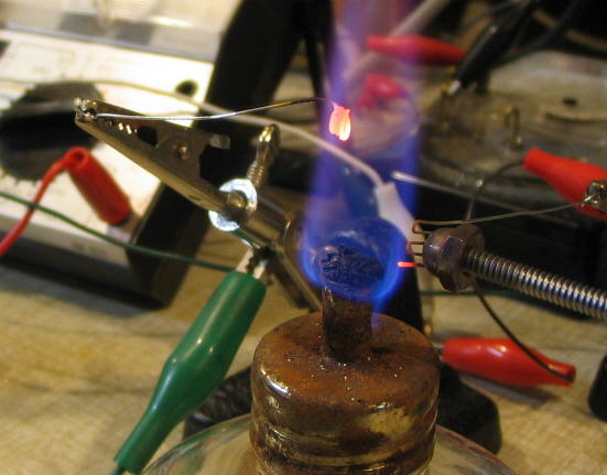

creo que este lunes lluvioso y aburrido me voy a poner a experimentar un poquito con esto
despues posteo las pics
Capitanp creo que el electrodo mas caliante debe ir debajo (cátodo).
Te dejo dos links interesantes de una pagina que tambien le gusta a Eduardo ;)
http://sites.google.com/site/anilandro/01100-c10-efecto-azul
http://sites.google.com/site/anilandro/02300-emul-efecto-edison
Suerte !

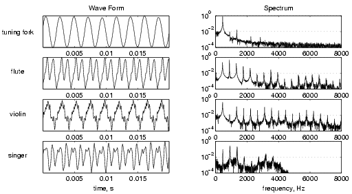

La verdad no se. Las formas de onda de una orquesta son sumamente complejas.
Dejo esta imagen:
images
Aún en bajas frecuencias se pueden producir flancos de subida muy abruptos, están muy lejos de una sinusoidal.
Dejo también otra imagen de formas de onda de instrumentos que es realmente llamativa:
Es más que llamativa la forma de onda y las armónicas del violín.
PD: me gustaría ver en vivo como es la forma de onda de un violín con esta nota: D#8/Eb8 (corresponde a 4978.03 Hz) ;)

Claro, pero el choque tiene una probabilidad distinta de cero en la vida de un auto. Pero en audio no existen ondas cuadradas por que ningún instrumento puede generarlas!!!! Ni tampoco existen ondas con tiempo de subidas de 1 microsegundo, por que en todos los instrumentos hay componentes mecánicos que mover para generar el sonido, y aunque se puede hacer ruido que tenga estas características con un sintetizador, ningún parlante puede reproducirla...mucho menos un oído escucharla ;)
