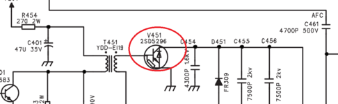

Tengo un RCA Chasis__CY-PH2529TOP y necesito saber si puedo remplazar el horizontal por alguno de estos:
No verdad no sé si esta será la falla del TV pero como tengo que viajar más de 25 km quiero ir lo más preparado posible para la reparación.
Gracias...
¿Cuál me recomendarían y cómo lo mido con el multímtro para saber si está bueno?

Disculpen la insistencia pero necesito saber cual de estos horizontales me recomiendan para el remplazo en caso que sea necesario remplazarlo?
Saludos para todos...
no, lo se, cual es el original?
tienes que fijarte en el dibujo del datashet, no todos son transistores solamente

Saludos para todos, les cuento que mañana pretendo ir al Campo para revisar este RCA y quisiera aclarar algunas dudas…
Lo primero que debo hacer es medir voltaje en el filtro principal, si existiera caída del voltaje levanto el horizontal y vuelvo a medir?
Les cueto que acabo de regresar, mucho trabajo con el transporte el día entero y no logré nada, jajajajajaaaa. El TV en standby + B tiene 140 vol, 167 vol en el filtro principal y 140 en el filtro grande del secundario. Al prenderlo por el mando hace el intento de prender, se apaga el led de stanby el flayback suena y el voltaje en el filtro grande del secundario baja a 94 vol, sube al valor inicial y cuando trata de prender vuelve a bajar, esto lo hace dos veces, no logra prender y deja de intentarlo.
Medí el Horizontal y creo está buen es el 2sd1555 en un momento me preocupó que pitara de base a emisor pero viendo el pdf tiene una resistencia entre estos pines, la lectura era 50 ohms y lo marca en ambos sentido.
¿Está bien esa lectura?
Hola el comy, es una resistencia Shunt interna que poseen la mayoría de los transistores horizontales y si no la poseen internamente, la resistencia es colocada afuera en el circuito entre base y emisor así que es totalmente normal. Veo que el voltaje de +B en el secundario decae cuando intentas darle Power al TV. En este caso debemos hacer una prueba de rendimiento a la fuente de poder para determinar si la falla se encuentra por algún sobreconsumo en el circuito de salida horizontal o algún problema propio de la fuente. ¿Verificaste el condensador de 160V que filtra la tensión +B para el primario del Flyback?. Saludos
