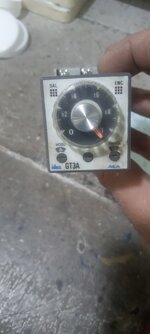

Buenos días arenofilos, no se si crear un tema nuevo para la duda que necesito resolver, les puedo preguntar acá mismo? Es sobre conectar un timer 220v y un relay para desactivar una bomba centrífuga pasado cierto tiempo establecido en el timer. Si me dan el ok, les sigo comentando.
Los timer's industriales ya tiene un relé para conectarse a lo que uno quiera encender o apagar, cual es la duda real?
Justo eso quería saber,solo con el timer ya puedo encender y/o apagar,en mi caso una bomba centrífuga?

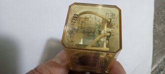

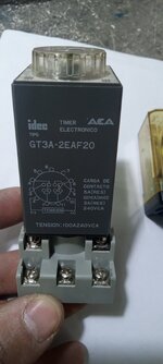

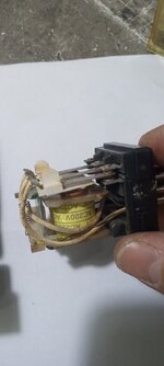

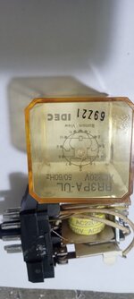

Adjunto fotos del timer y del relay que creía que había que conectar.

Ok,pero en la gráfica de conexiones del timer dice 120vca/24vcc, que son esos 24 volt?perdón por preguntar cosas que para ustedes son básicas. Es que no quiero que se queme ni el timer ni el relay y mucho menos la bomba.
Ok,descarto entonces el otro relay que le iba a agregar?
Entonces si miro las conexiones del timer ,pin 2 y pin 10 son la alimentación del mismo a 220 v no?
Y utilizo pin 1 y pin 4 para comandar el apagado de la bomba? Estoy correcto?
YO, pero YO que soy medio perseguido, le pondría el relay, por que el timer, a 240V, corta 3A y eso es justo para 1HP sin limite de seguridad.
Cual es la potencia de la bomba(cha)??
Es una bomba(chita) de 0,5 hp , según manual máximo consumo: 1,7 A
Timer --> relé o contactor, dependiendo de la potencia del motor.
0,5 hp, 1,7 A consumo maximo según el manual.
Ahí andamos....
Si tenés el relay y corta tipo 10A..ponelo y listo. Lo peor que puede ocurrir es que en un corto de la bomba vuele el relay (lo dudo por que debería saltar antes la magnetotérmica) y tengas que cambiarlo, pero al menos no va a morir la inversión en el timer. Si no tenés el relay....podés conectar la bomba al timer y comenzar a llenar el chanchito...
