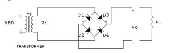

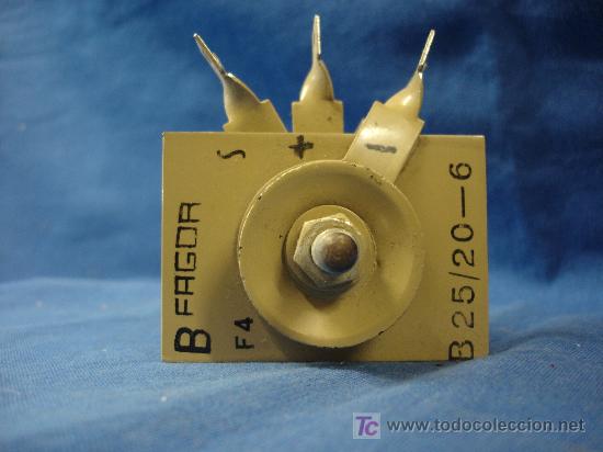

Necesito ayuda para saber que es una pieza que hay atornillada a la placa donde va el transformador y como testearla para saber si está bien.
Si tiene tres cables es un transistor de germanio , posiblemente un regulador de voltaje del pre ¿?
aunque no has hecho un diagrama para saber a lo que va conectado, por la posición y la forma, tiene pinta de "puente rectificador" antiguo
para probarlo se hace con el tester en escala diodos
si tiene 4 patitas
en caso de que sea, puedes reemplazarlo por un puente nuevo

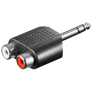

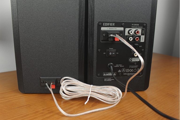

Buenas tardes compañeros, vengo a consultaros una duda.
He conectado mi tocadiscos Bettor a unos monitores activos mediante al salida Jack que incorpora dicho tocadiscos con un conector RCA.
He dejado el volumen casi al mínimo pero el sonido es muy malo, se escucha mucho ruido de fondo y todo como muy saturado. ¿Qué pensais que puede ser?
¿Merece la pena que en vez de conectarlo a la salida Jack lo conecte a la salida amplificada con alguna resistencia?
Muchísimas gracias y un saludo
Mejor sube fotos o mas datos de lo que tienes.
Pero segun lo que entiendo, utilizas la salida para auriculares (MAL) para entrar a un conector tipo RCA de algun equipo.
El tocadisco, no tiene otro tipo de salida?
Exacto... la otra salida que tiene es para altavoces pasivos y es una salida amplificada, por lo que no he querido conectarla a mis monitores ya que ya son amplificados.
El conector que le he puesto en los auriculares es este:
Y lo he conectado directamente a los altavoces amplificados por RCA:
