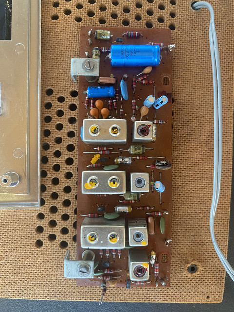

He desmontado las dos placas aguas arribas (no hay más)
En estas dos placas tiene que estar el fallo.

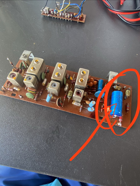

Este electrolitico es un 400microF 16V ¿cuál sería el valor estándar actual para sustituirlo?

Por ahí se deberían de comenzar las comprobaciones. Cambiar condensadores, aunque es verdad que es el componente que más falla y sobre todo con el paso del tiempo, no es siempre la solución.
Hay que hacer otro tipo de comprobaciones y ya dieron algunas pautas, como revisar y comparar las tensiones de los transistores.
Las últimas placas mostrada, la grande está claro que es parte del circuito de radio y la pequeña incluso podría ser la adaptación de impedancia de salida de auriculares o cápsula de phono...🤔

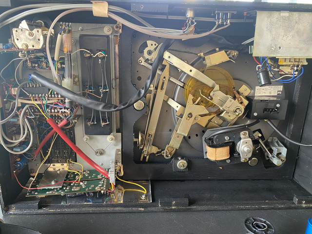

Unas fotos del interior de aparato, antes de desmontar nada, habría sido de ayuda para poder hacernos una idea de la función que cumple cada módulo y componente del mismo.
La forma más rápida y sencilla de descartar la etapa de potencia es meter ruido, con un dedo mismo, en la entrada para ver si está amplificando bien o no..
Espero hayan fotos o notas de cómo estaba todo conectado.

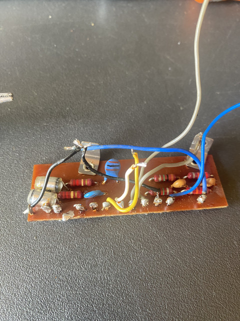

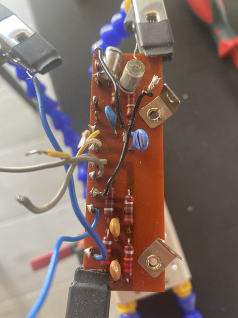

Las dos placas idénticas de salida las comprobé y están bien.
En la siguiente placa que son dos líneas iguales he detectado un componente que mide distinto al gemelo. Se trata del bote cristalino que pone 560K (y perdón por llamarlo bote pero estos componentes en estos formatos son nuevos para mide distinto)
Es un condensador???
¿Esto significa que las dos amplifican correctamente? ¿El mismo nivel de audio inyectando una señal en los dos módulos?
Condensador de estiroflex le llamamos en mi pueblo. Se mide con capacímetro. Si da alguna medida con el polímetro posiblemente tenga fugas, aunque nunca vi uno que fallara siempre hay una primera vez..

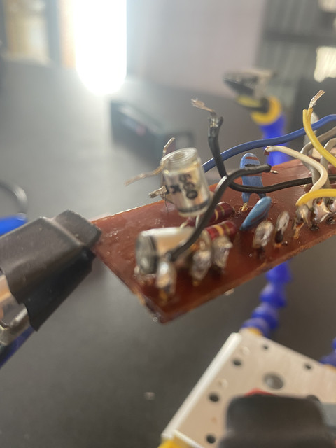

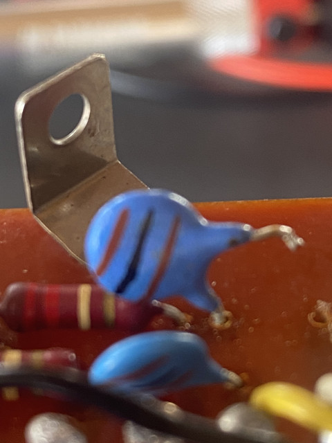

El condensador marca 560K, lo que entiendo que son 560pF pero al medirlo con el polímero y una patilla desconectada, me marca 1nF ¿Debería ser 0,56nF?
Y otra cosa, que valor tiene un condensador cerámico con línea Roja Negra Roja?
Gracias por tu ayuda, tengo conocimientos muy básicos y mucha voluntad e intereses en aprender, por favor ten paciencia.
De 0,56 a 1 tampoco hay tanta diferencia, sobre todo teniendo en cuenta que antes los componentes tenían su tolerancia por encima, o como ahora que la tolerancia es a la baja.
Creo que 2000, pero busca en el foro porque se ha tratado en varias ocasiones, incluso creo que se ha aportado alguna calculadora.
Le he cambiado un electrolitico de 5 microF que al medirlo se iba a 18mF y lo he sustituido por uno de 4,7.
Los potenciometros deslizantes los he comprobado y en principio va bien.
Por ahora en la placa pequeña está todo dentro de medida, en estos días continuaré con la placa grande realizando mediciones de componentes.
Esa placa con el condensador , debe ser del receptor de radio, si la falla esta en todas las funciones entonces no es por eso la falla sin embargo si el condensador esta bajo, cámbialo, pero trata e no tocar muchas cosas en la parte de la radio o se desconfigura.
Creo que la fa falla debe estar en otra placa
¡Ojo! con la placa grande, me da que es la de FI de radio y si se toca algun potenciómetro o bobina luego habrá que ajustar y puede ser muy complicado sin el equipo adecuado.
