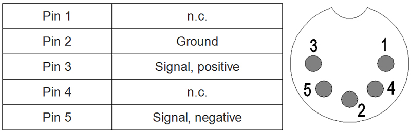

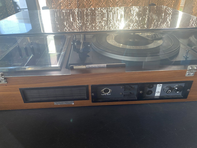

Esos conectores se usaban tanto para inyectar señal para grabar, como para sacar señal a un amplificador u otra pletina.
Revisa bien el acceso de @malesi y además pruébalo en phono, si lo que quieres escuchar son los discos.

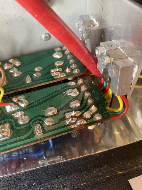

Algo debe de estar ocurriendo. Acabo de poner el tocadiscos en tape, y un conector que tenía din5 he soldado como aparece en esta imagen y no saca audio:
Por si acaso, he probado soldando en 1 y 4 y nada, haciendo uso de la masa en ambas pruebas en el dos :/
Siento las preguntas pero no se me ocurre que puede ser.

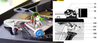

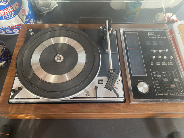

Hola, buenas tardes, soy aficcionado a reparar aparatos antiguos de electronica haber si alguno de vosotros me puede ayudar, es un tocadiscos Bettor EF - 143 Dual 1234.
1º Me encontre una piececita dentro de la caja al desmontar el plato no se donde puede ir ( tendra que ser del mecanismo del plato ) pero no se donde puede ir puesta.
2º En el selector de revoluciones a 33 rpm va bien pero lo cambio a 45 y sigue a 33 rpm, he observado que al cambiar a 45 la rueda de goma desplaza un milimetro quedando en el motor en la misma posición que en 33, no sube a la posición mas fina de 45.
3º El brazo de la aguja en automatico no va, tiene que hacerlo manual.
Si alguno me puede hechar una mano os lo agradeceria infinito
Un saludo
Un saludo
Por ahí puede... 🤔

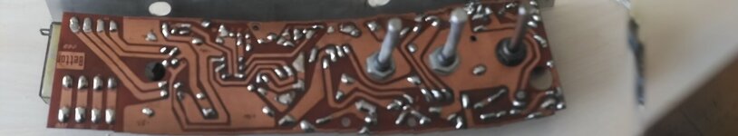

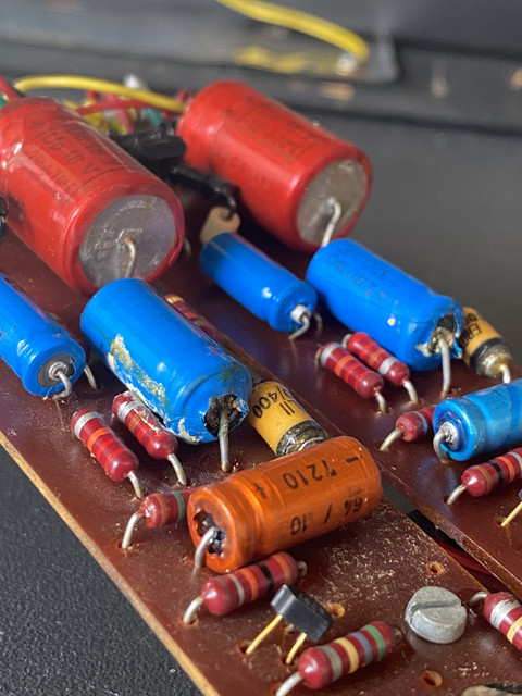

Buenos días.
Al reemplazar dos transistores de la placa que faltaban ( uno estaba roto y el otro faltaba) por otros dos nuevos PNP AC180K que se empleaban en otro modelo Bettor, concretamente, el 42, el tocadiscos emite un zumbido de fondo muy potente como de saturación . Para que no se estropease la tarjeta preamplificadora lo he desconectado rápidamente. El transistor roto es el primero, el que está más cerca de la fuente de alimentación y el que faltaba es el tercero y ambos estaban unidos a un disipador de aluminio.
He intentado identificar los transistores que incorpora esa placa Bettor que es la número 069 pero aún no he obtenido dicha información.
Agradecería si alguien pudiese facilitarme el número de referencia de los transistores utilizados para esa placa o el manual de servicio para ese tocadiscos.
Con el multímetro comprobé que el transistor roto era PNP.
Gracias anticipadas y un saludo.
    54 KB · Visitas: 7
La foto no ayuda nada, pero... por las explicaciones, la etapa de salida está basada en PNP y NPN complementarios.
AC180 y AC181. Fíjate a ver si es así y está cada uno en su sitio.
Entremedio de ellos (en el disipador) debe estar el sensor de temperatura, normalmente un transistor sin marca o barato (en su época).
Ese zumbido puede ser porque la etapa de salida está cortocircuitando la fuente por mala conexión de sus transistores, o el bias desajustado y excedido.
Mira también el electrolítico de la fuente por si esté seco.

Muchas gracias Gatxan por tu respuesta. Todos los electrolíticos de la placa los he cambiado. Entre los dos primeros transistores que están acoplados al disipador aparece un diodo o transistor de color negro con el nombre de PTOK que une ambos.
Adjunto nueva foto de la placa en donde están situados los tres transistores acoplados al disipador.
Nuevamente muchas gracias y un cordial saludo.
