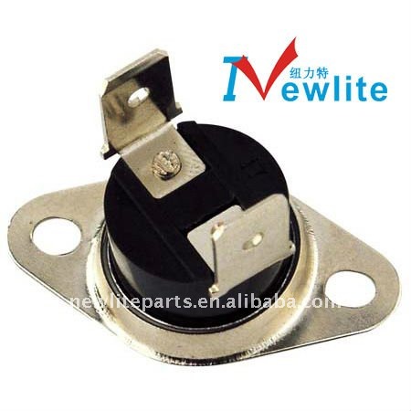

Hola buenas tengo un problema con mi soldadora indura 165v evolutions,esta casi nueva ,la deje de usar hace como 1 mes,y hoy que quiero usarla me encuentro con la sorpresa que al enchufarla no enciende,ni prende luz ni nada,rebicé cable y alargador enchufes y nada, que debo
hacer plissss,la ultima ves que la usé ,funcionó de lo mejor luego la guarde y hoy ya no quiere encender ...espero me orientes graciassss xauuuu!!! gracias.:cry:
¿ Fusible ?
¿ Bimetálico de sobre temperatura dañado o que requiere ser reseteado ?
y como lo reseteo??? o tengo que llevarla a un servicio tecnico,la verdad no confio en ninguno,despues me salen con cualquier desperfecto,y lo que yo se, es que tiene un buen cuidado y esta casi nueva, se le ha dado poco uso,gracias de nuevoooo,t pasate,espero tu respuesta gracias.
Antes de llevar la máquina al servis,
¿ La abriste ?
¿ Tienes algo de experiencia ?
¿ Tienes multímetro ?
Si 2 o mas fueron respondidas "NO", llevala al servis.
Si eres valiente, osado y arriesgado:
1) Retira la cubierta.
2) busca algo similar a esto muy cerca o sobre el transformador:
3) Si es "Reseteable" del lado inferior, que no se ve, hay un botón plástico, lo presionas.
4) Prueba la máquina.

Holisss denuevo,lo voy hacer y despues te cuento como me fué,gracias no tengo muxa experiencia pero no me quedo, lo importante es que soy osada ,asi que aya voy, despues te cuento,xauuu y nuevamente gracias.
Holis denuevo,te cuento: debido a lo osada que soy, hice lo que propusiste y asunto arreglado,solo se trataba de unos conectores detrás del interruptor se habían desconectado,seguramente el chiko que trasladó la máquina le dió un tirón al cable ,lo cual provocó la desconexión ,gracias por los pasos a seguir que me indicaste, logré componerla sin llevarla al servicio técnico,en el cual me ubieran cobrado las ganas,o los ojos de la cara jajajajjjaj!!!...denuevo te doy las gracias por existir en un espacio como este, hoy ya pude realizar los trabajos pendientes graciasssss xauuuuu!!!!:alabanza:apreton:;)
