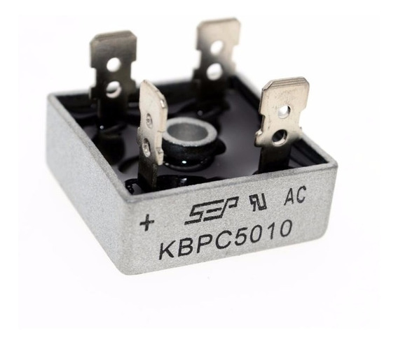

Seria un puente de diodos kbpc5010
Y los capacitores de cuanto

Por nada amigo , cuanto a los valores de los conponentes ya te dice en mi post #1241 , un meo rapido serias abrir la caja de tu maquina y verificar cual es la puente rectificadora y cual es lo capacitor electrolictico de filtrado , despues debes doblar los valores de curriente del diodo y capacitancia del electrolictico para armar lo bendicto doblador.
Despues de armado lo doblador puedes probarlo sin conectar a tu maquina inverter , basta enchufar en una toma 120Vac con auxilio de una lampara incandescente de 100W y misma tensión de la Red electrica en serie con la entrada del doblador y la salida ustedes mede con auxilio de un multimetro , si tudo anda bien debes medir algo en torno de 310Vcc.
Si todo anda bien la lampara debes asciender por un breve momento de tienpo y despues apagarse porque los capacitores electrolicticos ya se cargaran.
Ahora si algo te va malo (algun equivoco en la montagen o conponentes malos) la lampara NO apaga indicando problemas y nada si estropia .

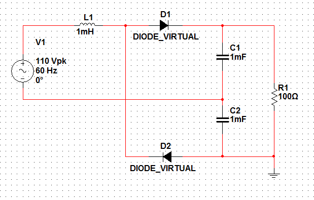

Y puedo conectar la maquina y su circuito doblador en un toma 110vca sin que salten los protectores D la casa?
Mas o menos así
Entrada 110
Circuito doblador
Máquina de soldar inverte4

Este es el circuito que voy a implementar, la duda me surge sobre ese interruptor debajo del puente de diodos, que utilidad tiene y si es absolutamente necesario instalarlo
Ese interruptor (llave) permite escojer entre rectificador de onda conpleta (eso para 220Vac) o doblador de onda conleta (para uso en 120Vac).
Llave abierta es para andar en 220Vac , llave cerriada es para andar en 120Vac.

Pues ahora me e quedando mas perplejo
Este circuito se puede alimentar con las dos tensiones y para eso es la llave.
Es así o me equivoco
Si asi es , pero si olvidar de selecionar la correta tensión seguramente vaias a freiar la maquina de solda con 620Vcc ( conectada a una toma de 220Vac y llave selecionada para andar en 120Vac.

Pues la verdad que ese circuito lo voy a colocar fuera de la máquina y solo trabajará con 110vca
Asi que puedo obviar esa llave y el circuito trabajara de 110 vca, verdad?
