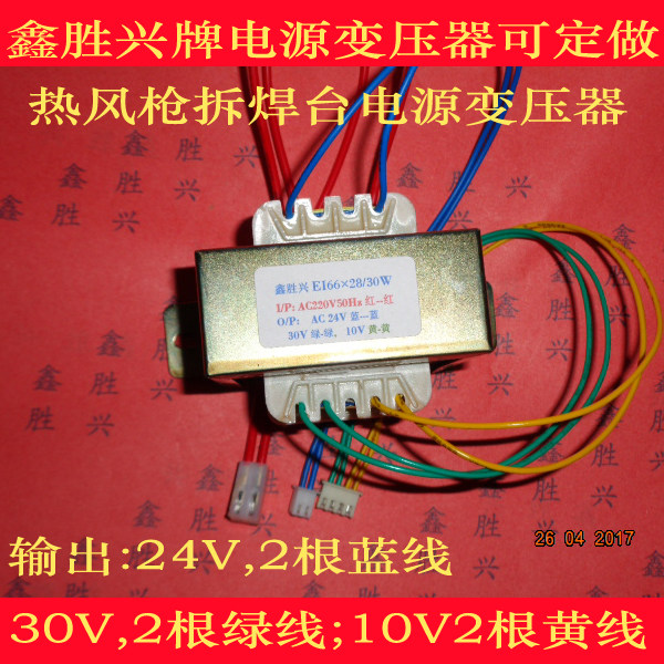

Transformador quemado en estación de soldadura de aire caliente YIHUA 852D+
"Entonces que me recomienda ? un transformador con protección X2 ? o 3 transformadores, uno con 10V, otro con 24V y otro con 30 V."

Solo a titulo informativo, ese transformador se consigue en china por unos us$6.50.
Pero debido a su peso el costo de envio sera alto .....
El link al producto esta en https://item.taobao.com/item.htm?id=41916541608

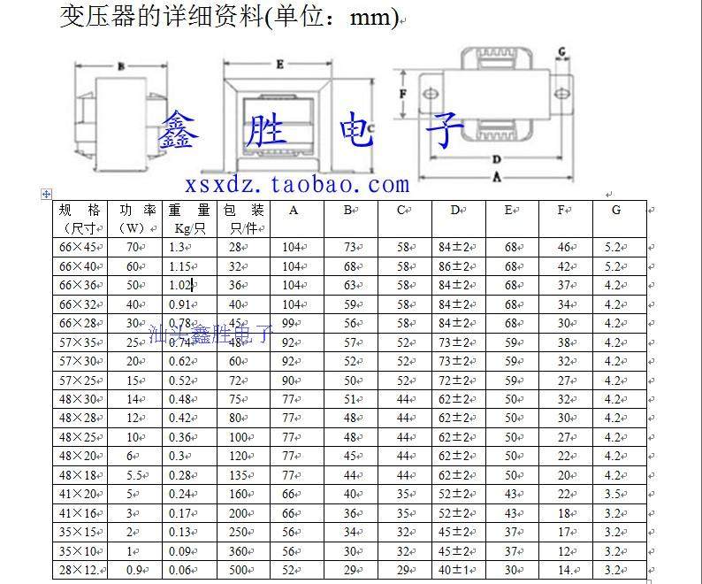

Para el nucleo E66x28, la potencia total es de 30w (segun el fabricante) .
Les paso las imagenes
CristianGhost
Por mi experiencia, si tienen 2 cables de color por cada salida, entonces están separados..., los chinos no desperdician 10cm de cable ....
Si estubieran unidos, habría un cable común , de un color diferente..., y se ahorrarían muchos cables...
Tendría que medir los secundarios entre si con un multímetro , de estar unidos entre ellos ya es mas complicado,
podrían haberse dañado y unido pero no es común que fallen asi, siendo de bajo voltaje y no se aprecia recalentamiento en las fotos.
Así que asumo que, solo que el primario esta dañado.
El mismo vendedor vende una versión de us$4.00 standard y otra versión de alta potencia a us$6.50, pero usa los mismos nucleos.
Así que probablemente haya 2 calidades diferentes en los materiales.
