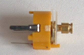

Buenas... como instalo el condensador variable (trimmer) en una protoboard, ya que este tiene 3 patitas, no como un condensador normal que tiene 2, asi es:
Gracias
Hola esteban, esos capacitores tienen dos patas conectadas juntas, fijate con un tester, normalmente son como están en el dibujo, y se coectan a masa o al "lado frío" del circuito, así cuando uno toca el tornillo no se desvía la frecuenciatrimmer3p.GIF
Saludos C
Hola esteban, esos capacitores tienen dos patas conectadas juntas, fijate con un tester, normalmente son como están en el dibujo, y se coectan a masa o al "lado frío" del circuito, así cuando uno toca el tornillo no se desvía la frecuenciaVer el archivo adjunto 81946
Saludos C
Gracias por responder, osea que una de las 3 patitas del trimmer no va conectada a nada?, osea la central es la del capacitor y cualquiera de las del extremo van a tierra?
