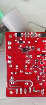

Hola buenas tengo un problema con una placa de portón eléctrico ( Paqueta seg wave g3 motor porton corredizo y levadizo ).
Se me quemó el trasformador de la placa y no se bien el modelo,el voltaje, o amperios que trabaja el trasformador. Les agradeseria si me ayudarían gracias
Aqui están las espesicasiones técnicas de la placa ( WAVE-A05033-X )

Entre los capacitores parece haber un regulador de tensión, trata de ver su código.
Parece una fuente lineal, debería de ser sencillo de sustituir.
Seguramente 6~9V será el transformador para alimentar la lógica a 5V y quizás relés de 12V
Edito, efectivamente los relés con de 12V podrían estar alimentados por 9V rectificados y filtrados sin regular y la lógica regulada a 5V
Por aquí sale un +12V

Entre los capaCitores ( c1 25 V 1000uF) y ( c3 25 V 220uF )
Hay dos integrados IC ( Puente rectificador MB10S )
( Regulador de voltaje WS035j, 7BL05 )
Después hay otro integrado IC al lado de los relé y trasformador (TLP3052A)

Tendría que ser un trasformador de 220v~ A 12v~ ?

¿Se quemó de quemado o es una forma de hablar para decir que no funciona?
- ¿Has medido que no tenga salida al conectarlo a la Red?
- ¿Has medido si da resistencia o continuidad el primario?
- ¿Has comprobado si no tiene fusible térmico y si está fundido/abierto?
Sin información técnica lo único que puedes hacer es tratar de investigar, adivinar las características del transformador, haciendo pruebas, preguntando al fabricante o distribuidor de la placa, o revisando los apuntes que han hecho los compañeros, analizando bien la placa y deduciendo cuantas salidas y de qué tensiones tiene el transformador.
