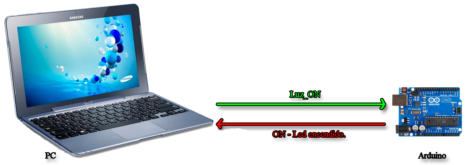

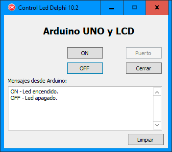

Tutorial Arduino Delphi 10.2 y Puerto serie. Interfaz creado con Delphi que puedes controlar el puerto serie a Arduino encendiendo y apagando un Led, manejar el LCD y recibes mensajes hacia el PC.
El entorno Delphi con el lenguaje pascal sigue vigente en la actualidad y su uso en Arduino está creciendo cada vez más.
Código fuente de Delphi:

procedure TForm1.Button_AbrirClick(Sender: TObject);
begin
// Si el puerto está conectado.
if ComPort1.Connected then
begin
ComPort1.Close; // Cierra el puerto.
Button_COM.Enabled := True;
Button_ON.Enabled := False;
Button_OFF.Enabled := False;
end
else // En caso contrario.
begin
ComPort1.Open; // Abre el puerto.
Button_COM.Enabled := False;
Button_ON.Enabled := True;
Button_OFF.Enabled := True;
end;
end;
procedure TForm1.Button_COMClick(Sender: TObject);
begin
ComPort1.ShowSetupDialog; // Abre la configuración del puerto.
end;
procedure TForm1.Button_LimpiarClick(Sender: TObject);
begin
Memo_Mensajes.Clear(); // Limpia los mensajes del Memo.
end;
procedure TForm1.Button_OFFClick(Sender: TObject);
begin
ComPort1.WriteStr('Luz_OFF'); // Envía el comando "Luz_OFF" al puerto.
end;
procedure TForm1.Button_ONClick(Sender: TObject);
begin
ComPort1.WriteStr('Luz_ON'); // Envía el comando "Luz_ON" al puerto.
end;
procedure TForm1.ComPort1AfterClose(Sender: TObject);
begin
if Button_Abrir <> nil then
Button_Abrir.Caption := 'Abrir';
end;
procedure TForm1.ComPort1AfterOpen(Sender: TObject);
begin
Button_Abrir.Caption := 'Cerrar';
end;
procedure TForm1.ComPort1RxChar(Sender: TObject; Count: Integer);
var
Str: String;
begin
// Recibe mensajes desde Arduino.
ComPort1.ReadStr(Str, Count);
// Muestra los mensajes en pantalla.
Memo_Mensajes.Lines.Add( Str );
// Guarda los mensjes de Arduino en un archivo txt.
Memo_Mensajes.Lines.SaveToFile('archivo.txt');
end;
end.
