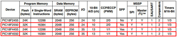

Hola a todos, tengo un problema y la verdad no consigo solucionarlo, os cuento.
He realizado un programa para leer los datos de un gps ( solo altitud y longitud) y mostrarlo en una lcd.
Está realizado en un 18f4550 ( adjunto programa y simulación en Proteus).
El problema es que lo quiero pasar a un 18f2550 y no soy capaz (dejo tambien programa y simulación en Proteus)
El PIC18F2550 es idéntico en hardware al PIC18F4550, solo que no tiene el puerto D ni el E y tampoco SPP, pero no lo estás usando.
Así que solo es cuestión de usar los puertos disponibles, porque en fuses y registros internos es igual.
Sí, efectivamente verifique eso porque probé y realmente en la simulación no funciona la comunicación por el puerto serie( para poder colaborar).
