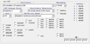

La simulación y la compilación de Protón subida dice 18F4520 y funciona perfectamente.
Cambiando el micro por el susodicho 18F2550, agregando los fusibles que me parecieron correctos( no se si esto es así ya que nunca trabaje/estudie la serie 18) no funciona la comunicación serie(al menos en la recepción.
Realice al vuelo unas modificaciones a lo subido para probar si era problemas de puerto serie y efectivamente solo recibe "0"

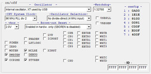

Los fuses no son correctos para FOsc = 4 Mhz. (Usa cristal)
Yo usaría esta para 4 MHz usando el oscilador interno, aunque preferiría usar los 8 MHz.
Código:
Config_Start
    PLLDIV = 1, CPUDIV = OSC1_PLL2, USBDIV = 1
    FOSC = INTOSC_XT
    FCMEN = OFF, IESO = OFF, PWRT = On
    VREGEN = OFF, WDT = OFF, PBADEN = OFF, LVP = OFF
Config_End
Gracias por responder.
D@rkibytes , tienes razón el archivo .rar no corresponde con el nombre del micro(18f4520), fue un error al ponerle el nombre.
En el código del 18f4520 no hizo falta la configuración para poder simularlo y funciona bien.
En el código del 18f2550 si no lo configuro NO funciona ni la lcd, use tu configuración y tampoco funciona.
Ricbevi , tienes razón, yo creo también que es problema de configuración( me tiene loco del todo el 18f2550).
Saludos y gracias.
