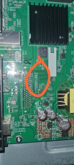

Hola buenos días amigo, ya hice la prueba y este fue el que me funcionó: LA_MASTER_G_320_M5C1_035/00602.i
Me parece que no copiaste bien el nombre, y si me baso en los tres primeros dígitos de la última cifra, el PID sería el 006, pero el TV_MODEL 006 corresponde a STD_LA_Mountbaker_HV430FHB_F90_AD52050_Dolby.ini
Supongo que el PID correcto es LA_Master_G_320_M5C1_035I00602.ini, que corresponde al 035
Para evitar esta confusión te mencioné lo siguiente...
Una vez que obtengas la imagen correcta, me proporcionas el número de la izquierda, o sea, con el que empieza el nombre del archivo .ini
Ejemplo:
El número enmarcado en rojo es el que necesito.
Ejemplo:
Hola, buenas noches. Sí, ese fue el que me funcionó.
