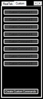

Hola amigos. ¿Tiene un programa RTICE con el modo Burn-Direct en el menú Burn? Mi módulo HK.RT2842P531 no es programable según nuestra versión. Procesador RTD2841PFG, eMMC KLM8G1GETF. Gracias.

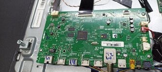

Tengo una pantalla Philips Modelo 43PFL5765- F8 , Chasis .40 - MS22E1 - MAA2HG . El cual se corrigio problema de Panel en corto . Quiero bajarle la informacion . Adjunto el Log que logre obtener usando tu consola que amablemente cediste a la comunidad . Ya que aunque tengo el programador RT809H . El CP2102 fue el unico medio que me dio acceso al Log. Sin embargo usando los comandos usados en Mstar , Mediatek ; Realtek , no obtuve acceso al modo consola . Agradeceria me proporcionaras la manera de lograr el acceso al modo consola y los comandos a usar para bajarle la informacion y compartirsela a la comunidad . Me despido agradeciendo de antemano tus atenciones .

Lo hago como en las instrucciones que escribiste. Registro 1.txt. "¡¡BUS UART FUERA !!" La consola Mstar no se abre.
El archivo con el script para activar el UART, por defecto se ofrece como MstarUpgrade.bin
Si ese no es el nombre del firmware, se debe cambiar.
Agradecería me proporcionaras la manera de lograr el acceso al modo consola y los comandos a usar para bajarle la información y compartírsela a la comunidad.
Como mencioné anteriormente, eso ya se explicó en el post #5
El botón para extraer los datos de la eMMC es este: eMMC2USB.jpg
Posteriormente seleccionas las opciones de volcado:
después de desconectar el televisor de la fuente de alimentación, el UART se vuelve a cerrar.
Los comandos básicos en el script para activar el UART, son los siguientes...
setenv UARTOnOff on
saveenv
Al aplicar el comando "saveenv" se debe guardar lo establecido por "setenv"
Si al reiniciar el TV el UART permanece desactivado, es porque no se están guardando las variables de entorno establecidas.
Esto puede ser debido a daños en los sectores de la eMMC.
Como no te puedes comunicar por RS-232, la única forma de saber el estado de la eMMC es con un programador como el RT809H
De hecho, con este mismo podrías realizar el respaldo, siempre y cuando la eMMC se encuentre en buen estado.

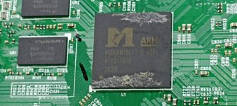

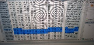

He probado la excelente TV Debugging Tool en la placa MSTAR 17MB130S NAND 29F4G08ABAEA, SPI 25L1606E
Cambié los datos 0x1E0126 a 01 en el programador 25L1606E, UART ON, me conecté y pude introducir comandos.
Luego experimenté y en el menú principal en la parte superior de Herramientas le dí al comando deshabilitar UART, la consola ejecutó el comando y desde entonces no puedo tener el UART encendido.
N
ada ha cambiado en la memoria SPI 25L1606E, como si el comando se fuera a la NAND.
¿Alguien me puede aconsejar cómo cambiar esto? Gracias.

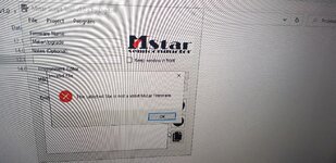

He buscado en la nand , hay entradas uart pero no se que cambiar. Si uso el Mstar Script Tool cuando creo un script me dice que el archivo no coincide con el firmware Mstar. Tengo la actualización y hay un fichero de texto llamado usb_auto_update_G10.txt . he intentado ejecutar desde usb el comando de ejemplo que había en el Mstar Script Tool , pero no coge , enciendo la tele mantengo pulsado el botón ok , el led parpadea rápido , pero el terminal imprime uart off al final. Tengo que tener uart abierto cuando creo el script , de lo contrario supongo que no puedo hacerlo?
En la nand encontré el resultado del uart , pero no tengo de la misma TV otra nand para comparar que cambiar. Lo siento por los errores en el texto, es traducido por el traductor.

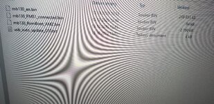

He intentado crear un script en otra placa 17MB211 y ahí también escribe un error, y la placa funciona, ¿este programa de scripting solo funciona en android? Estoy enviando una lista completa de lo que está en la actualización usb del fabricante original, que siempre fue a actualizar por lo que necesito cambiar algunos valores uart en la nand, sólo para encontrar cuáles.
O cambiar el nombre del archivo de actualización ? Probaré en la placa buena.
Abre o instala el archivo de ejemplo: Enable UART que se adjunta con la aplicación.
El nombre del archivo .bin debe tener el mismo nombre que el del firmware.
¿Tengo que tener UART abierto cuando creo el script , de lo contrario supongo que no puedo hacerlo?
El script solo son comandos de texto que deben compilarse para crear un archivo .bin
Se ejecuta desde una memoria USB, así que el UART no es necesario.
Lee bien las instrucciones del programa.
Lo he intentado todo, pero supongo que este tipo no se puede abrir con el comando uart via usb. Obtener el nombre del archivo tampoco funcionó según las instrucciones. Encontré una flash similar con una marca diferente y el mismo chasis y reescribí el nand, entonces uart ya funciona, voy a probar en placas similares e informar de los resultados, gracias .
