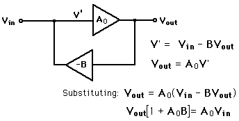

Por pensar un poco y encontrarle la explicacion a lo de U1B, he pensado que como la misma entrada dividida va a la salida, entra V/2 y se "realimenta" (No sé si es exactamente una realimentacion) con la misma proporcion que la entrada asi que la diferencia entre 0,5 y 0,5 es de 0 pues no sé amplifica nada, dejando la señal original pero invertida ya que entra por la entrada inversora, ¿si?
http://hyperphysics.phy-astr.gsu.edu/Hbase/Electronic/opamp2.html#c2
El tema no se puede explicar en detalle sin meterse en cuestiones matemáticas. Lo que sigue es más o menos incorrecto, peeeero eso quiere decir que es más o menos correcto también...
Un AO va a intentar hacer que la diferencia entre sus entradas sea 0. Digamos que en la inversora entra una señal y la entrada no inversora está al nivel de referencia (el 0V del AO).
Si antes de entrar al operacional la señal pasa por una resistencia (digamos que de 1k para hacer números lindos) y le pongo una realimentación como la del esquema, ¿Qué pasará?
La salida va al revés que la entrada (es una inversora) así que para cuando llega a la entrada una señal igual a la original, tenemos una suma que da 0V en esa entrada y 0V en la otra. El operacional está feliz (insisto: esto no es correcto, pero es comprensible fácilmente).
La relación entre ambas señales la da el divisor de tensión que hacen las dos resistencias, y eso es lo que determina la ganancia.
En un no inversor la cosa es muy parecida. En la no inversora viene la señal y la realimentación pasa por un divisor resistivo. Digamos que son iguales las dos resistencias del divisor, entonces la señal que llegará será de la mitad de la de salida, entonces la salida será del doble que la entrada para balancear el asunto. Fácil de ver y da 1+R1/R2
Supongamos que ahora el divisor está formado por una resistencia de 5k (R1) y una de 1k a tierra (R2). La señal que llegará a la pata inversora será de 1/6de lo que sale, así que la salida tendrá que ser 6 veces la entrada para que quedemos todos contentos. De nuevo, 1+R1/R2.
Si te ponés matemático llegás a esos números. Avisá si querés la matemática.
:unsure: Pero en el esquema que pusiste ya tiene una resistencia de 1k a la entrada..
Aunque sin pensar demasiado creo que te refieres a que no tendria ganancia.
¿1/6?¿No seria 1/5?
Eso no se pregunta :D (Quiero mates si es tan amable:D)

Entonces, a ver cómo nos va con este grafiquito:
Me lo robé de acá:
A0 es la ganancia del operacional y... el resto explicámelo vos :D
Ayuda: Seguir el link puede darte datos interesantes.
