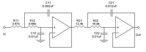

He hecho un circuitillo como si fuera un ampli con un operacional pero teniendo en cuenta la entrada de 2mVp, ya que he leido por ahi que los micros dinamicos tienen en la salida 2mVp/Pascal, lo que me falta saber es cuantos Pascal pueden recoger como maximo. En la salida como tiene que haber 1V le he dado una ganancia de 500.
En el esquema que adjunto lleva alimentacion simetrica pero he probado una alimentacion simple y no me cambia absolutamente nada.

Una duda sobre la alimentacion, en teoria si mido masa con cualquiera de los dos extremos deberia de darme 1,5V? o en un extremo +V y en el otro -V? Porque dando igual donde mida me da +1,5V
Ahí sí que no te entendí. Sólo una recomendación: Alimentá el circuito con (por lo menos) +-5V. Vas a tener mejores resultados.
Veamos entonces tu circuito: Si el operacional tiene un ancho de banda lo suficientemente grande (o sea, puede manejar frecuencias lo suficientemente altas) se te pueden colar frecuencias de radio en asunto. De hecho, lo harán: Son unas desgraciadas. Y lamento comunicarte que al integrado este la banda le da como para amplificarte una AM que haya por ahí. Habrá que ponerle algo para evitar esto. Ya hablaremos de estos filtros (son muy simples) un poquito más adelante.
Metámonos con la entrada de la señal por el momento: Sabés que el AO tiene un par diferencial a la entrada, y que la señal se aplica a la base de uno de sus transistores. ¿Qué pasa si no hay una resistencia entre la señal y la base de un transistor? Sí, puede ponerse feo el asunto. Fijate en la página que te pasé en la figura 2. Ahí verás a R2L cumpliendo esa función. Agregá algo como eso en el tuyo.
Hay otro asunto (esto no lo hemos mencionado aún) que es la impedancia de entrada. Eso es (redondeando un poco el concepto) la resistencia que "verá" la onda para llegar a tierra.
Como un transistor podemos redondear que no va a conducir su entrada a tierra (impedancia infinita en los teóricos, y altísima en el mundo real), y un operacional tiene uno de estos en la entrada, entonces su impedancia de entrada será la del transistor. Una barbaridad de grande.
Sin entrar en asuntos más complicados (transferencia de potencia y demás) acordemos que la impedancia de entrada deberá ser un número finito (la del operacional podemos considerarla infinita) y para que se ponga algo más "normal" hará falta poner una resistencia a tierra en paralelo con la que presenta la entrada del operacional (ahora mirá R1L).
La impedancia de entrada del arreglo será entonces aproximadamente igual (apenas un poco inferior) a la de R1L o la que ocupe su lugar en cualquier otro esquema.
Otra vez por estas cosas de transferencia de potencia en las que no nos meteremos, conviene que la impedancia de entrada sea varias veces mayor a la impedancia de salida de la etapa anterior. En este caso, el micrófono es la primera etapa, el pre es la segunda y el amplificador al que se conectará será la tercera.
Típicamente un micrófono tiene 600 Ohm de impedancia de salida, por o que la impedancia de entrada del pre deberá ser varias veces ese valor. Con 6k ya estaría bien, con 10k funciona mejor y los valores usuales para estas aplicaciones rondan los 20-30k. Esos números se alcanzan con resistencias de 22 a 33k.
Ya que tocamos el tema este, conviene que el valor de la primera resistencia del loop de realimentación (R1 en el esquema que subiste) sea igual a la impedancia de entrada para minimizar la distorsión. Obviamente no nos vamos a poner a calcular como locos el valor exacto, alcanza con repetir el valor de esa resistencia que hemos puesto a tierra allá en la entrada.
Ahora te toca: ¿Cómo quedará tu circuito con esas modificaciones de las que hablamos? Y de paso, ¿Cómo harías que la ganancia fuera variable?.
Una última cosa: Si en lugar de una sola etapa con ganancia 500 tuvieras dos, una con ganancia 100 y la otra con ganancia 5, ¿qué pasaría? ¿Qué pros y contras tendría esta configuración?

Después de este tipo de filtros se puede poner un operacional, que va a levantar la señal "como para compensar" la pérdida de volumen que se dará al sacarle una buena parte. Eso no va a afectar demasiado el asunto, pero... Si ya le pusimos algo activo, ¿Por qué no hacerlo parte del filtro? :D
Si a un operacional se le pone un condensador en paralelo con una de las resistencias que forman la realimentación, entonces ciertas frecuencias se van a amplificar (¿mucho?) menos. Eso ya es una posibilidad.
El paso siguiente es algo como esto:
Fuente
Esa configuración se llama Sallen-Key. Obviando los valores, ahí hay dos filtros en cascada y... ¿Cómo funciona esto? Copio y pego lo que dice Wikipedia (fuente del gráfico) sobre el funcionamiento, que está bastante clarito:
Wikipedia: es.wikipedia.org/wiki/Filtro_de_Sallen-Key dijo:
Para frecuencias muy altas los condensadores funcionarán como cortocircuitos, por lo tanto el terminal positivo del amplificador operacional estará a tierra, al tener realimentación negativa, el terminal negativo y por tanto la salida también tendrán la misma tensión. Por el contrario, a bajas frecuencias o tensión continua, los condensadores serán como un circuito abierto, por tanto las dos resistencias estarán en serie y, al no circular corriente por ellas, la tensión de entrada también estará presente en el terminal positivo del operacional y a su salida. Por lo que la tensión de salida a muy altas frecuencias será cero y a frecuencias muy bajas la tensión de salida será igual que la entrada.
Para variar la ganancia del filtro se suele poner un divisor de tensión en el lazo de realimentación.
¿Nos entendemos hasta ahí?
