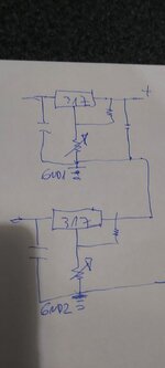

Unir potencias de fuentes
Durisimo!!! Ya entendí era más fácil de lo que pensaba, cuando uno nace pelotudo no mejora mas
    90.4 KB · Visitas: 16
    128 KB · Visitas: 15

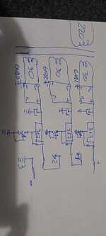

Te aconsejo está conexión, sino los condensadores tendrán una tensión muy superior a la realmente necesaria (no debes de ponerlos a la masa de 0V). Y al menos de unos 50V o 60V de tensión máxima.
Los potenciometros puedes poner uno múltiple con los ejes unidos, los hay de dos y cuatro.
    118.7 KB · Visitas: 13
