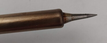

Estuve montando un kit y fue la primera vez que usaba un soldador de estación de soldar. Una Baku 878 (sin dígitos ).
Siempre que busco por Youtube se centran en la pistola y se olvidan del soldador, como si no le dieran importancia.
Cuando alcanza la temperatura parpadea el led avisándote de que ha adquirido la temperatura que le has
fijado. Creo que enfría, calienta y así repetidamente (hay sonido de conmutación), el led de la estación dedicada
al soldador parpadea.
Y es que no es como el otro soldador, se enfría, se ensucia más. Hasta llegó a pegarse el hilo de estaño. Esto no lo había visto nunca. :oops:
La acción de apagado y encendido, supongo que será para alargar la vida de la punta. No pretendo que la punta sea buena,
hace su trabajo. Pero se ennegrece más de lo normal. No puedes estar apagando y encendiendo el soldador cuando
estás insertando y doblando componentes para que encajen en la placa de circuito impreso.
Lo cierto que acostumbrado a soldar, parece que tengo preferencia por el cautín clásico. Estoy usando 300ºC.
Uso un poco de flux cuando le cuesta. Hasta he puesto la punta caliente en el tarro de flux (Esto no lo hago nunca).
Eso hace desprender humo en la punta cuando la extraigo del tarro. Seguramente esto produce más ennegrecimiento de la punta.
Al igual que la grasa que suele dejar el flux en el circuito impreso, esta se quema y ennegrece la punta.
( Ya no sabía si ardía el soldador, igual que un puro...😄)
Así era sin darle uso:
Después de soldador todo un circuito impreso.
Se aprecia claramente las partes de la punta del soldador.
Desde luego no son puntas de calidad.

Hola!
Lo de que se quede el hilo de estaño pegado, puede ser porque le falte potencia...
Para que no se enegrezca la punta debes estañarla siempre antes de usarlo y después, esto es, rodear la punta del soldador con una fina capa de estaño, ah y muy importante, a la hora de limpiar la punta usa agua destilada (para la esponja), el agua del grifo puede llevar mucha cal o minerales, que al evaporarse se quedan en la punta y acumula suciedad y se acaba oxidando y degradando mucho antes.
¿ Le pongo más de 300 grados ?. Se va achicharrar la punta, fíjate como ha quedado usando 300 grados. :oops:

Después de usar agua oxigenada, estañar, usar lana de acero (fina). Virulana. Suelta fibra.( bastante). Sera mala la que use.
Es totalmente distinta a como estaba.

El problema es que si quieres soldar sin problemas. Limpiar, estañar. Una rutina. Cada vez que quieres soldar.
Estuve variando entre las temperaturas de 300º y 350º según la superficie.
Probé para circuito impreso, 300º puede estar bien, si la punta no tiene nada de suciedad.
Siempre se pude estañar un poco el lugar. Funde mejor.

No hay problema, pero tampoco es necesario usar agua destilada. La del surtidor del baño o la cocina van perfectos...y eso que donde yo vivo hay bastante sales en el agua. Eso del agua destilada es un gasto inútil por que la punta del soldador no queda sumergida en el agua ni esta se hace hervir. El motivo de humedecer la esponja es al solo fin de evitar que se dañe con la temperatura, y el hecho de frotar la punta del soldador contra ella evita que se pegue cualquier cosa y favorece que se desprendan los restos de estaño y flux quemados.
Uso la esponja hace mas de 20 años y jamas he visto una punta dañada ni incrustada por sales...
Hola de nuevo, @Dr. Zoidberg, yo sí que he tenido problemas con la cal y el cloro para la limpieza de la punta del soldador, de hecho desde que uso agua destilada va mucho mejor, por cierto, no me cuesta nada porque la recojo cuando llueve, y tampoco se necesita mucha, por eso le di la recomendación al forero. Supongo que también dependerá de la zona de dónde vivas, aunque esta recomendación se puede ver en algunas instrucciones que vienen junto con el manual de los soldadores.
Por otro lado, @Fdario, el estropajo de cobre puede estar bien, es un limpiado en seco, yo nunca lo he probado, hasta ahora sólo uso la esponja, aunque quizás me compre uno. Lo de que parte de la punta se enegrezca es normal con el primer uso, pero la punta que hace contacto debe estar bien limpia y estañada, cuando pueda paso foto del mío. ¿Qué tal te va con el soldador de aire caliente? Yo me compré el año pasado la Brunk850A y va de maravilla, aunque uno está demasiado hecho al cautín todavía jeje
