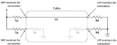

usas un cable USB C a C supongo, ¿de casualidad no tendrás una de estas?
Tengo la duda porque no se si esas cosas tienen la conexión del pin CC, un detalle del USB C es que para hacerlo seguro ese pin identifica si lo que conectas recibe o proporciona la energía, también establece la cantidad que puede manejar. Si la resistencia está mal conectada en lugar de cargar le pedirá voltaje al teléfono.

Yo opino que valide la conexión de ese modulo, USB C no es un conector de "lo conecto y ya carga".
En esta foto podemos ver como ver como se tiene lecturas de voltaje desde un cable USB A a C
Mientras que si conectamos un cargador USB C a C
El USB C puede dar o recibir energía, por seguridad un cargador debe estar apagado en la salida para evitar conexiones incompatibles por error, solo puede haber un voltaje en el Canal de Configuración
Básicamente lleva una resistencia al voltaje positivo y cuando algo que demande energía se conecte ahí, debe tener una resistencia pull-down, se genera un divisor de tensión, el voltaje resultante especifica la corriente que demanda el dispositivo y entonces el cargador se enciende para alimentarlo, así como el dispositivo acepta que puede cargarse. Si conectas un dispositivo con el cable USB C a C y no detecta este voltaje no se cargará, y en el caso de que detecte una resistencia pull-down de hecho hará entrar el móvil en USB host por lo que le intentará dar energía a este en lugar de cargarse.
Como nota, que el cargador sea de 800mA no afecta cuando se usa el cable USB A a C porque este lleva la resistencia para indicar una corriente conforme a USB 2.0 por 500mA.
Esa marcada de rojo es la resistencia de 56k que trae el cable adentro, así que cargará, aunque lo hará lentamente.
