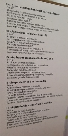

12x1.2v=14.4...
lo que llevamos identificado es que el motor trabaja con 14v y 5A segun los datos.
para conseguir una fuente con esas caracteristicas esta un poco dificil creo...
lo que se me ocurre es comprar un cargador universal...
o armar uno con el adaptador que tienes...

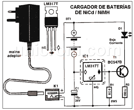

![unicrom.com](/proxy.php?image=https%3A%2F%2Funicrom.com%2Fwp-content%2Fuploads%2Fcargador-bateria-nicd-nimh.png&hash=d814f7d74ae06878ea82c714e95397d1&return_error=1)
Cargador de baterías NiCd y NiMH - Electrónica Unicrom
Cargador de baterías NiCd y NiMH. Cargador lento garantiza que la batería se cargue al 100% después de 10 o 14 horas sin peligro de sobrecarga
