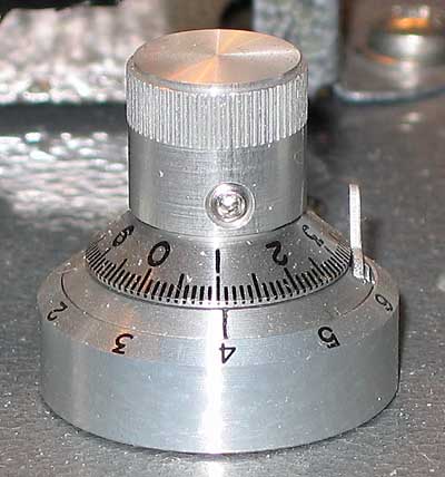

También hay de panel en 10, 15 y 20 vueltas.
Y había unos (También de panel y que hace tiempo no veo) del tamaño de un potenciómetro común pero con una reducción entre el eje y el cursor, para girar el cursor 270º habia que dar como 10 vueltas. Estos estaban buenos porque solían ser mucho mas económicos que los multi-vuelta comunes.
Lo que siempre fue monstruosamente caro es la perilla cuenta vueltas para estos potenciómetros

Raro...por acá los Burns multivueltas de plástico están en $40 y los metálicos valen como $110...y la perilla vale $170 :eek:
Pero se consiguen....
