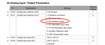

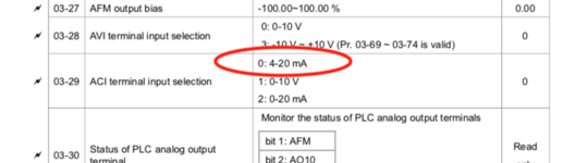

Hola, quisiera realizar un control PID con el variador de frecuencia Delta MS300, donde debo controlar una bomba con un sensor de señal 4-20mA para mantener una presión constante, es decir, que los Hz del motor aumentan o disminuyan para mantener la presión constante, mi duda es que parámetros debo configurar en el variador para poder realizar correctamente el control.
