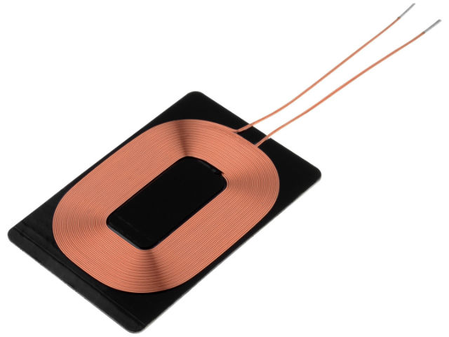

Hola,
Hace un tiempo realice un receptor de un cargador inalambico siguiendo una guía de usuario de TI "SLUUA25C" con el integrado bq51051b. Este fue probado con el inductor IWAS-4832FF-50 de VISHAY.
La idea ahora seria diseñar el inductor.
Por lo que eh visto, la mayoría de los inductores comerciales son bifilares y rectangulares
Quisiera saber si me podrían pasar algún dato de donde puedo conseguir la información necesaria, ecuaciones para el diseño de estos inductores
Les agradezco de antemano.
