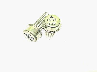

Ic original es un AN734,
AN374
Ese circuito solo alimenta a la cámara de reberberancia
Aqui te los venden (y)
Y bueno, es el riesgo de comprar algo usado a rescatar :), puede ser todo un acierto (y una ganga) o un clavo mal XD.
Se puede tratar de revender para ser canibalizado, o tratar de comprar otro misma marca y modelo y con los dos hacer uno, claro, si ambos tienen el mismo problema con el chip, puff.
AN374
Gracias por la info. me fue de mucha ayuda... y tienes razon es solo para la rever.
