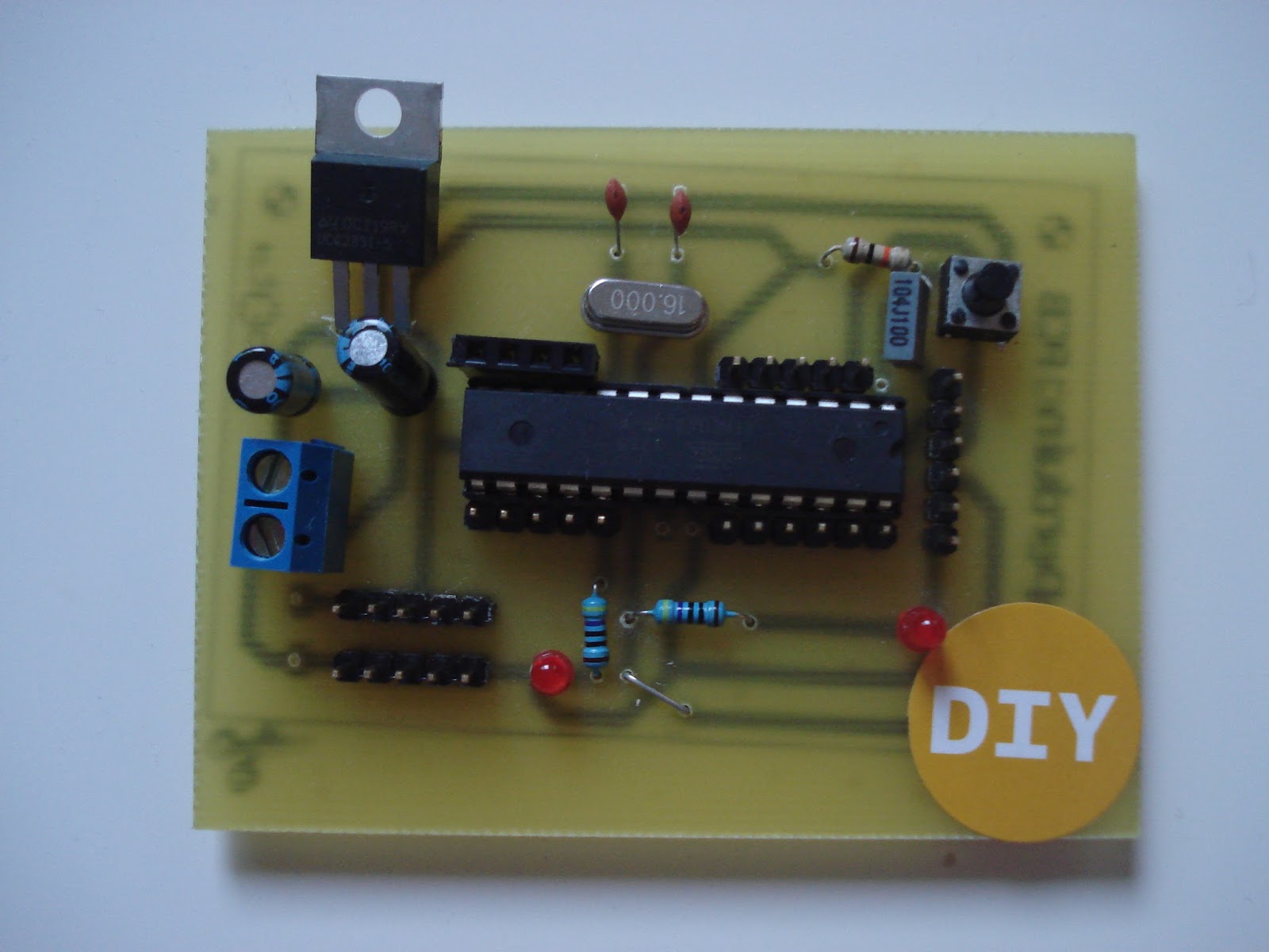

Y qué tal fabricarse su propio Arduino. Consigue unos ATMEGA328P y prepárate tu propio Arduino UNO. Tengo uno en ProtoBoard y en estos días tendré el PCB realizado para soldarlo.

Dime que te parece:
Dime que te parece:
lindo :aplauso:
