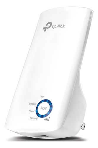

algo economico y por lo que le falta de distancia a cubrir,es que pongas un repetidor como estos....
yo tengo uno y funciona bien por el precio...quizas hasta algun vecino te deje conectarlo a la mitad del trayecto, solo tu sabes si puede ser una opcion
Con uno parecido ya he probado y no llega,a no ser que ese sea de mas potencia,yo habia pensado en una antena exterior y conectarla directa al router
ah ok.... quizas no te sirva ese tipo de repetidores, pero te aclaro que esos estan diseñados para ponerlos en un punto medio entre la zona de wifi y la zona muerta... puedes poner ese que probaste en casa de algun vecino? si la respuesta es no entonces la siguiente opcion ya es mas costosa... una antena punto a punto es lo que yo se que funciona.

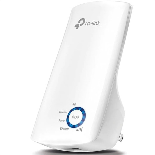

ese que pusiste promete mas que el que puse, dice que 200mts, o sea que a lo mucho 100mts XD.... segun entiendo tambien es un extensor y no es tan costoso en comparacion de un punto a punto.

como el que pusiste no serian dos, solo uno!... son extensores, o sea tu equipo celular lo reconoceria como si fuera tu mismo router, el celular agarraria la señal mas fuerte entre el router y el extensor, ahi uno de los incovenientes de los extensores.. que hay veces que cambia entre uno y otro, y aveces agarra el de menor recepcion. pero no creo que sea tu caso.

suponiendo que ese extensor que pusiste tu es para 200mts... y es lo que esta en tu presupuesto y no requieres de algo profesional...
lo compras... lo conectas a tu router por LAN y lo configuras de acuerdo a su manual metiendo el SSID y tu paswword mediante una pagina de configuracion que sale poniendo la IP desde un PC o celular ... lo desconectas... lo pones en la pared de tu ventana por fuera (quizas por dentro tambien funcione).... lo conectas al POE que seguramente solo sera para alimentarlo... y listo... no tienes que mover tu router ni poner cables LAN ni nada, el arbol seguramente no afectara porque no son direccionales son radiales...
