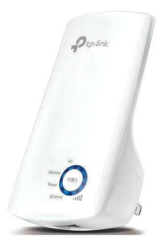

algo economico y por lo que le falta de distancia a cubrir,es que pongas un repetidor como estos....
Mira esto ,7 euros con gastos de envio icluidos,puedo peder 7 y mi tiempo.,¿por las caracteristicas que indica crees que puede funcionar para lo que yo quiero?
pues no quiero ser pesimista, pero yo no confió en nada que dice amplificar y no cuenta con alimentación externa ademas que es para routers 4G huawei y ZTE suelen tener conectores bien raros quizas no quede en tu router.
por otro lado, si en mi mente pasara la idea de tirar un cable y poner la antena en el otro extremo, este adaptador seria mejor opción.
por lo que dices que te falta en distancia podrías probar y ver que pasa, y nos compartes si funcionan o no.
estuve viendo comentarios del producto y no son muy halagadores.
