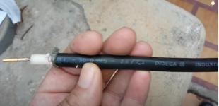

justo una como esta pero era de cable corto, y solo la punta es lo que capta la señal, la idea es generar ese mismo tipo de punta con un cable más largo en la de DirectTV .
    270 KB · Visitas: 1
No se puede usar el RG213 como cable de antena a 2.4GHz. a esas frecuencias se utilizan otros tipos de cables con muchas menos pérdidas.
Adjunto la datasheet para desmitificar un poco a los loros de Youtube.

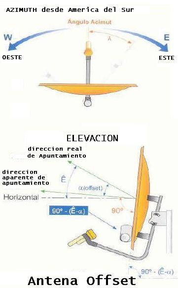

esas antenas son de foco centrado, las satelitales son offset, apuntan hacia arriba
asi como esta debe estar apuntando hacia arriba donde están los satelites

Es cierto, usar antenas "fuera de foco" es posible, pero de manera invertida (por comodidad) donde el brazo que sostiene el iluminador quede en la parte superior, ya que el ángulo no es el mismo que para una de foco central. El caso es que sí se pueden utilizar con el conocimiento de lo anterior para poder apuntarlas.
Alguna vez realicé un enlace así, en la base donde se sostiene el LNB centré un láser que apuntaba a la parábola, en el punto donde el láser iluminaba puse un pequeño espejo y a donde reflejara el espejo era el ángulo real (aproximado) de incidencia. Luego de apuntar el láser exactamente a la otra antena donde me iba a enlazar retiré el láser y puse el iluminador, en mi caso fue un adaptador USB wifi.

Depende de la longitud, pero es mucho mejor este que adjunto la datasheet.
Uds y generalizo en todas las personas que no tienen conocimientos de RF por arriba de los 500 MHz. En general se basan en lecturas de algunas páginas web, videos de Youtube (que son monetizados) y realmente a ese nivel de frecuencia no se puede usar cualquier cable.
Por que lo digo?, pues se creen que colocandolo en la terraza lograran mucho mayor alcance pero omiten tener el cuenta la atenuación del cable a la señal emitida/recibida. La señal de RF se atenúa en el espacio libre, en el cable de bajada de la antena tanto en Tx como en Rx y si no se calcula como corresponde la solución que piensan suele ser peor al beneficio obtenido.
