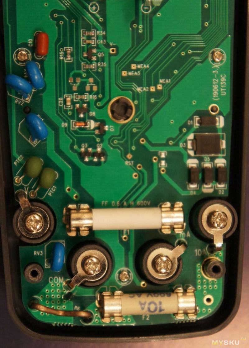

Hola amigos, me fijé bien y el multimetro uni-t 139c trae dos fusibles cerámicos y extendi mi presupuesto un poco.. 41 dolares conseguí el mas barato en Amazon... en estos dias estaré adquiriendo, a no ser que recomienden otro? Y me fije que tiene lo basico que yo necesito, ademas tiene esa función que sin cables acercando el multimetro ya reconoce aguna fase con beep y luz de advertencia, muy buena construcción por dentro.

este me parece que es el mismo
fijate que lleva mas componentes de proteccion a parte de los fusibles los RV son varistores y los PTC son termistores, asi que en teoria deberia resistir mejor las equivocaciones
