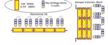

Cuando las tensiones son altas, ej.: 5000V; las corrientes son pequeñas; por tanto las resistencias de nivelación/sangría deben drenar corrientes muy pequeñas, Ej.: 0,0001 A con un R de 50 MΩ.
Para las fuentes de los transmisores a válvulas, calculábamos a 10 mA, ej.: 750V / 10 mA = 75 kΩ.
Exacto. Lo que no se, son los cálculos de las resistencias o lo puso 30 Mega Óhmios en cada condensador por si hay suerte. No me gusta probar por probar si hacer cálculos o fórmulas primero, es lo que quiero saber.
Inversamente proporcional a la capacidad del conjunto. El ensayo empírico es lo mas apropiado antes de el definitivo que es ---> Poner capacitores de la asilación necesaria, es decir al menos un 30% mayor, de la tensión CONTINUA total.

Resistencias de 30 Megas pero no se los W. Le mando 2W por si acaso.
No olvidar que los diodos rectificadores que descargan en estos capacitores deben tener capacidad de un VPI (voltaje de pico inverso) de al menos el doble de esa tensión, si es una alterna. OJO . Si quiere le explico porqué, No siempre la culpa es del capacitor.

Efectivamente la resistencias no son para descargar los condensadores es para que llegue la misma tensión a cada uno.

Para mi los terminales de los capacitores de Poliester NO si quedan soldados y si solamente entrelazados .
La montagen es muuuuy amadora para las altas tensiones en juego.
Lo mas acertado serias enpleyar buenos ayslantes de alta tensión para soportar todos los conponentes electronicos.

El equipo de ondas escalares inventado por el ingeniero doctor y científico Christian amenofis Marino no precisa resistencias de seguridad en los capacitores ya que la alimentación la efectúa un flyback y carece este de amperaje alguno. Distinto es usar un transformador de alto voltaje de luz de neón el cual guarda una carga capacitiva en su bobinado y está sumada a la carga capacitiva del banco puede finalizar en una descarga para el usuario. Tampoco es nada peligroso simplemente es evitar un pequeño susto o disgusto. No recomiendo usar resistencias en los capacitores es un gasto innecesario.
El esquema del equipo de ondas escalares muestra claramente que no lleva resistencias. Si tú insistes en qué las personas le pongan resistencias tendré que eliminar del grupo.
¿Que no hace falta resistencias y luego se queja porqué revientan?
