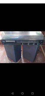

Adaptar input a casetera Sanyo Qxt4580
Intento adquirir este equipo y no tiene entrada auxiliar solo tiene radio , tocadisco y casettera (3 en 1) , habría posiblidad de sacar señal de la casetera para adaptar un auxiliar?

Si, hay posibilidades, pero busca el modelo o una foto por el otro lado, es posible que ya tenga la conexión auxiliar
Atras vi y no tiene entrada auxiliar por más que haya un botón que dice aux , solo atrás está la conexión a parlantes y uno que dice .. out REC.
Podría sacar señal de la entrada de micrófono?..

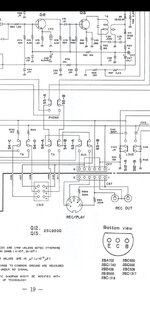

Exacto, como dice analógico, el conector Din, es el auxiliar de ese equipo.
Puedes encontrar info de ese equipo también a través de la referencia Sanyo g6001 que es prácticamente igual.
Se puede sacar auxiliar de ahí?.. y como tendría que hacerlo ?.. porque ahí veo dos cables. Uno debe ser R y el otro L ..pero el negativo de dónde sacó?..
La parte redonda de afuera es el negativo

El 3 y el 5,
prueba, primero conectas el 3 y gnd y ahi ves que canal suena, si no suena nada es que el 3 estaba al otro lado.
Y como sé cuál es el pin 3 de los 5?..
Además no necesitaré un pre amplificador no?
configuración audio din
Entonces el 2 también puedo usar como gnd. Osea. pin 3 y gnd pin 2 ( canal izquierdo..)..
