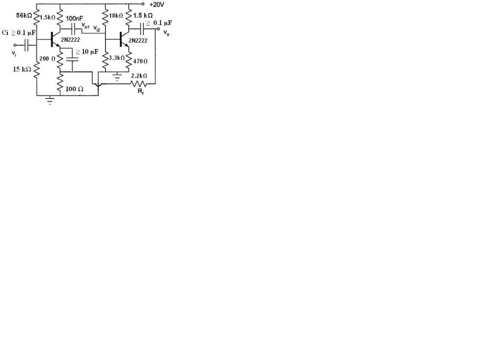

Buenas,
Vereis, estoy empezando con la realimentacion en amplificadores y partiendo desde un circuito teorico ( es decir en papel) muchas veces no soy capaz de identificar si el amplificador es de tension-tension corriente-corriente corriente-tension o tension-corriente. Simplemente tengo claro el tipo de topologia que rige cada circuito pero no quiero identificarlo asi, me gustaria saber como haceis vosotros en estos casos para identificar el tipo de realimentaicon en este tipo de problemas.

Simpre tengo una dislexia con esos terminos, tension-corriente (¿muestreo tension a la entrada o a la salida?)
Dejando de lado eso, para saber que estas muestreando tenes que fijarte en esto:
- Entrada:
. Si la red esta enganchada en un nodo => muestrea corriente.
. Si la red esta en serie a la entrada => muestrea tension.
- Salida:
. Si la red esta enganchada en paralelo con la carga => muestrea tension.
. Si la red esta enganchada en serie a la salida (no necesariamente con la carga) => muestrea corriente.
Para sacarte las dudas, subi los circuitos que estas tratando de analizar.
Ese es el circuito en cuestion. Como identificarias el tipo de realimentacion?
(A lo de tu dislexia... tension-corriente es muestrear corriente a la salida)
Gracias por la respuesta.
Si la salida estuviera en el colector te diria que es una realimentacion tension-corriente, pero como la salida esta en el emisor y la realimentacion esta colgada de ahi, eso tiene que ser tension-tension.
Entonces en ese caso beta de realimentacion (no se como lo llamaras) estara dado por:
beta=Vfeed-entrada/Vfeed-out
Vfed-entrada=Vfed-out*R1/(R1+R2) => beta=R1/(R1+R2)
En este caso la realimentacion es negativa, ya que Vs=Vin+Vfeed => Vin=Vs-Vfeed
Cualquier cosa fijate, pero creo que era asi.

Tengo una segunda duda, para demostrar la realimentacion negativa, el metodo que nos han enseñado es el de considerar que aumenta el parametro que se muestrea a la salida y ver que tras hacer el recorrido por el lazo del circuito ese parametro al final disminuye.
Es decir, yo considero que aumenta Vo(Vre) y voy viendo lo que pasa. Al recorrer por la malla de abajo, llego a un punto en el que se ve que Vr1 aumenta luego si considero que el voltaje a la entrada (Vs+Vrs) es constante ,Vi (del amplificador) tendria q disminuir (lo tengo asi en varios ejemplos creo). El caso es que si Vi disminuye, la corriente entre las terminales de la resistencia Ri tambien; y eso no podria ser ya que el voltaje en la resistencia Rs debe ser el mismo luego pasaria la misma corriente :s.
Creo que tengo un error de concepcion de las mallas o del efecto de realimentacion.
BestialPro dijo:
Es VCA, el signo + no quiere decir nada creo.
Lo que te quiere decir ese signo, es como se comportaria una señal senoidal a la salida, en este caso la señal no desfasa respecto a la entrada, esto es importante para analizar si la realimentacion es positiva o negativa.
BestialPro dijo:
Asi deberia ser.
BestialPro dijo:
El analasis es correcto.
- Si aumenta Vo => aumenta Vr1 (por ser un divisor resistivo).
- Al aumentar Vr1 => Vs=Vrs+Vin+Vr1 => Vin=Vs-(Vrs+Vr1) => Vin disminuye.
- Aca llegas a la conclusion que la realimentacion es negativa.

Tenés 4 topologías (según los nombres que estudié):
- Tensión - serie (tomo tensión a la salida y mezclo tensión a la entrada)
- Tensión - paralelo (tomo tensión a la salida y mezclo corriente a la entrada)
- Corriente - paralelo (tomo corriente a la salida y mezclo corriente a la entrada)
- Corriente - serie (tomo corriente a la salida y mezclo tensión a la entrada)
Para ver fácilmente el tipo de topología, haces esto:
- Ubicás la salida de tu amplificador, si realimentas directamente desde ahí, estas muestreando tensión, de lo contrario es corriente. Ejemplo:
- Ubicás la entrada de tu amplificador, si la realimentación va directamente ahí, estas mezclando corriente, de lo contrario es tensión. Ejemplo:
