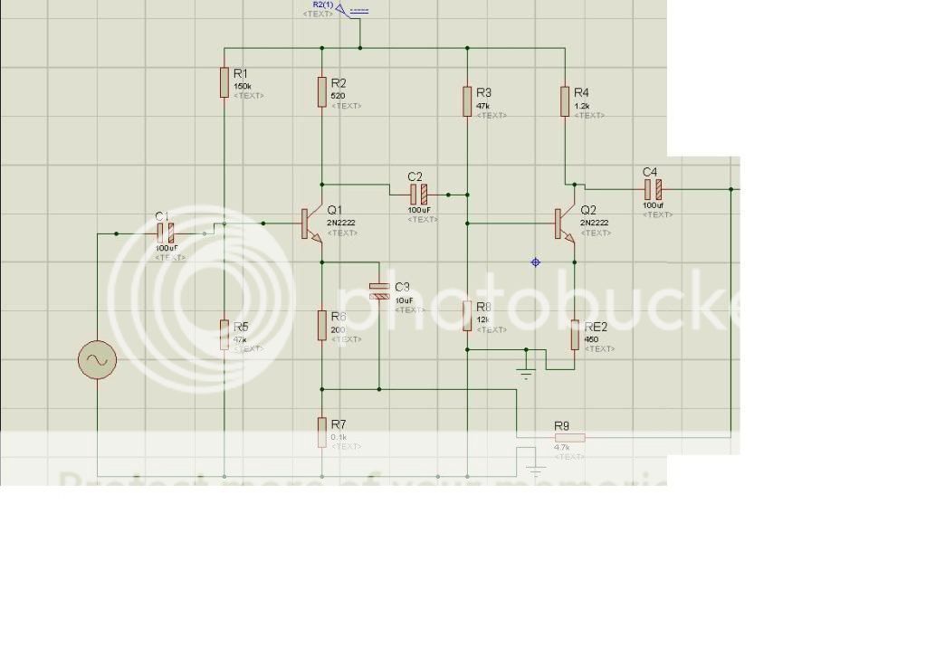

amigo tengo una pregunta acerca de los Qdc
en la entrada de mi circuito estoy poniendo una señal de 100 hz a 1v. a la hora de calcular los Qac de cada etapa es necesario desconectar el generador o se pueden calcular con el genrador conectado

A ver, los pasos para resolver ese circuito deberían ser:
1- Averiguar la polarización del circuito.
2- Con la polarización, obtener todos los parámetros del circuito en alterna a lazo abierto.
3- A partir de los parámetros de alterna, averiguar como varían dichos parametros en lazo cerrado en base a la topología de la red de realimentación.
4- Con todos los parametros en alterna de baja frecuencia ya obtenidos (a lazo abierto), averiguas el diagrama de polos y ceros del circuito en base al modelo de Giacoletto, de esa forma averiguas si el circuito es estable y su ancho de banda.
5- Con todo ya digerido, simular el circuito para corroborar lo que averiguastes antes.
Empezar de "5-" no tiene sentido por el simple hecho de que no tenés referencia alguna de lo que obtuviste en la simulación, un Avs=100 o 1000 te va a resultar lo mismo.
gracias amigo.... el probelma esq ese cicuito toca cambiarle algunos valores (segun lo q nos dijo el docente) para que trabaje el region activa y pues eso ya lo hice (estableci mi Qdc y de ahi todo empezo a cambiar ) aunque deje algunos valores (ya determinados).
solo que un compañero de curso me dijo que el Qdc se hallaba sin el genrador conectado y yo calcule todo con el generador de 100 hz a 1 voltio conectado.igualmente el profesor nos evalua todo con el generador conectado,pero si le desconecto el genarador todo cambia.(valores)

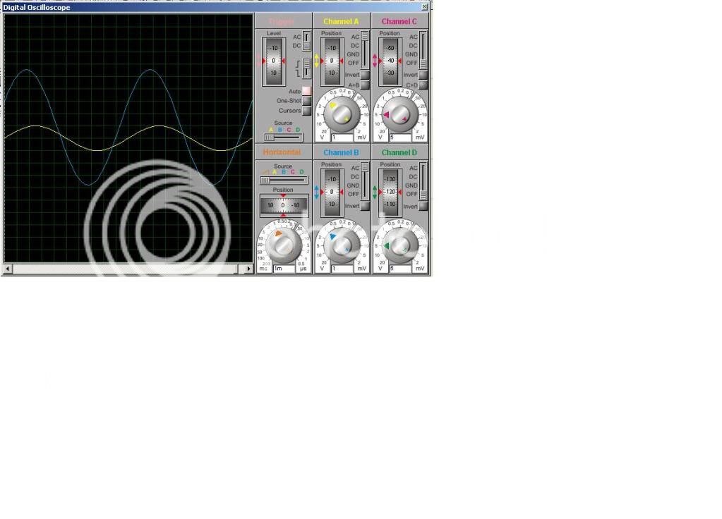

y ya lo he simulado en proteus y ps no hay distorcion a la salida y amplifica bien.
en resumen puedo calcular el Qdc con el generador conectado??
este es el nuevo circuito
esta es la onda
Cuando trabajas con este tipo de circuitos se aplica la superposición de señales, es decir cuando trabajas en continua no le das importancia a la alterna y cuando trabajas en alterna no le das importancia a la continua. El resultado final es la superposición de ambos resultados.
Entonces, para obtener la polarización, en tus cálculos la alterna no existe (independientemente que en el circuito práctico el generador este conectado), y todos los capacitores funcionan como circuito abierto. Por lo tanto, por un lado el generador queda desconectado porque C1 vuela, el colector de Q1 NO se conecta con la base de Q2 porque C2 vuela y por último C3 también vuela.
¿Que pasa con la red de realimentación en continua?
Un terminal de R9 queda en el aire (C4 vuela), por lo tanto R9 también vuela en el análisis de continua.
A la larga en continua, te quedan 2 transistores polarizados y separados, de sencilla resolución.
Si tenés dudas del análisis polarización, buscá en el foro que tenés bastantes ejemplos de como hacerlo.

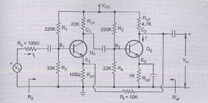

Hola como están.
He visto en infinidad de libros como analizan el circuito adjunto en alterna, buscando el tipo de realimentación y calculando las ganancias. Pero encuentro muy poca información por no decir casi nada de como se analiza en continua, ya que son tres transistores acoplados en continua.
Alguna idea de como empezar o algún recurso donde venga explicado? Gracias de antemano.
