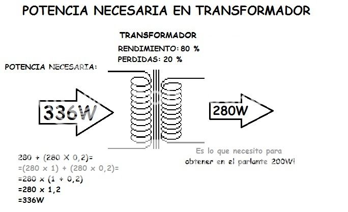

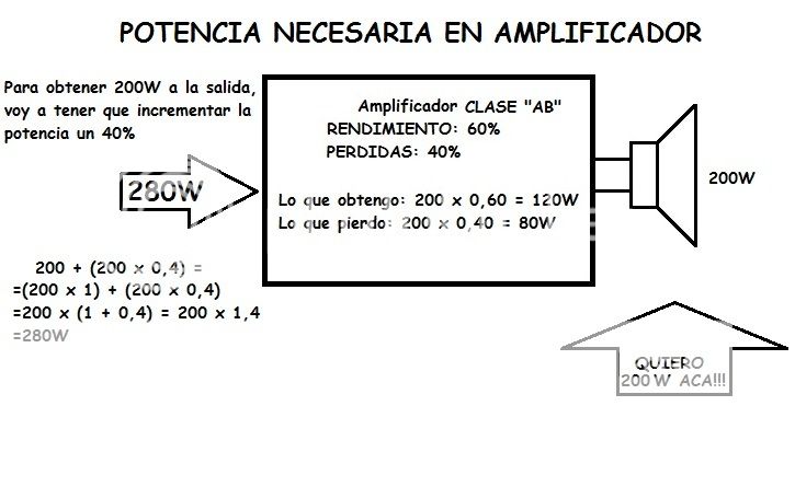

Creo que el calculo que haces, estimado Emi77, no es correcto: segun creo, la potencia necesaria en un transformador, no se hace DIVIDIENDO. Yo hice los mismos calculos usando las PERDIDAS y me da una potencia MENOR.
Veamos:
Si necesito a la salida (PARLANTES) una potencia de 200W, y el Amplificador es CLASE AB (Con rendimiento 60%, o sea, perdidas del 40%), necesitaremos, para alimentarlo, una potencia un 40% MAYOR:
200 + (200 x 0,4) = (200 x 1) + (200 x 0,4) = 200 x (1 + 0,4) = 280W
Seguimos retrocediendo...Esta potencia que calculamos es la que deberia entregar un transformador IDEAL...AHORA vamos a calcular la potencia que debe entregar el transformador REAL:
Si suponemos un transformador con un rendimiento del 80% (Perdidas del 20%)
la potencia REAL que debera entregar nuestro transformador sera:
280 + (280 x 0,2) = (280 x 1) + (280 x 0,2) = 280 x (1 + 0,2) = 280 x 1,2 = 336W
ENTONCES, RESUMIENDO:
LA POTENCIA NECESARIA PARA UN TRANSFORMADOR "REAL" ES.
POTENCIA A LA SALIDA + (PERDIDAS AMP) + (PERDIDAS TRANSF)
En nuestro caso, para una potencia necesaria de 200W, con unas perdidas en el amplificador de 40% y unas perdidas en el transformador de 20%, el calculo sera:
P transf = (200 + (200 x 0,4)) + ((200 + (200 x 0,4)) x 0,2) = 280 + 56 = 336W
EN CAMBIO, SI HACEMOS EL SIGUIENTE CALCULO:
P = 200 / (0,8 x 0,6) = 416,67 W :unsure:
(Ver hilo #105, Pagina 6 de este tema)
El error me parece que esta en suponer que las perdidas se dan en UN SOLO LUGAR, por eso, al calcular la potencia del transformador, estimando las perdidas, debemos hacerlo POR SEPARADO: Potencia + perdidas Amp + perdidas Transf
CREO que mis calculos estan bien, corrijanme si me equivoque en algo, y pido disculpas si esta mal lo que supuse...Gracias de nuevo estimado @Fogonazo por tan buen aporte!!!

El asunto es simple: el rendimiento de un dispositivo se DEFINE como, en este caso, potencia de salida dividido en la potencia entregada, esta claro?
[LATEX]rend=Pout/Pin[/LATEX]
Las perdidas no importan, lo que sirve es lo que entrega vs lo que consume.
En el caso de un ampli clase AB el rendimiento MAXIMO es del 68% asi que podriamos considerar algo del 0.6 en promedio a potencias medias-altas.
Si le queres sacar 200W le tenes que entregar 333W. Esos 333W los entrega el trafo, que si tiene un rendimiento del 80% debera tener una potencia de 333/0.8=416W
En general, el consumo total, trafo incluido, de un ampli clase AB es el doble o mas de la potencia entregada.
No hay que darle muchas vueltas, y aun no hemos considerado las perdidas en los rectificadores.
Ustedees sacan MAL las pérdidas, por que lo hacen a partir de la potencia de salida y NO de la entregada para que funcione.. No traten de economizar potencia jugando con la matemática por que no les va a funcionar...

Pido DISCULPAS, Dr Zoidberg! :oops:Realmente cuando vi la formula, y analice las perdidas, NUNCA me acorde de la clasica formula del rendimiento (que se aplica en todos los sistemas "reales")!
Al hacer el cociente usando el metodo que puse mas arriba, Rendimiento = 200 / 280 = 71, 4 %
Muy distinto al 60% de un amplificador clase AB...:eek:
Debi haber LEIDO antes el hilo #95...
Le ruego una vez mas me disculpe, Gracias!
