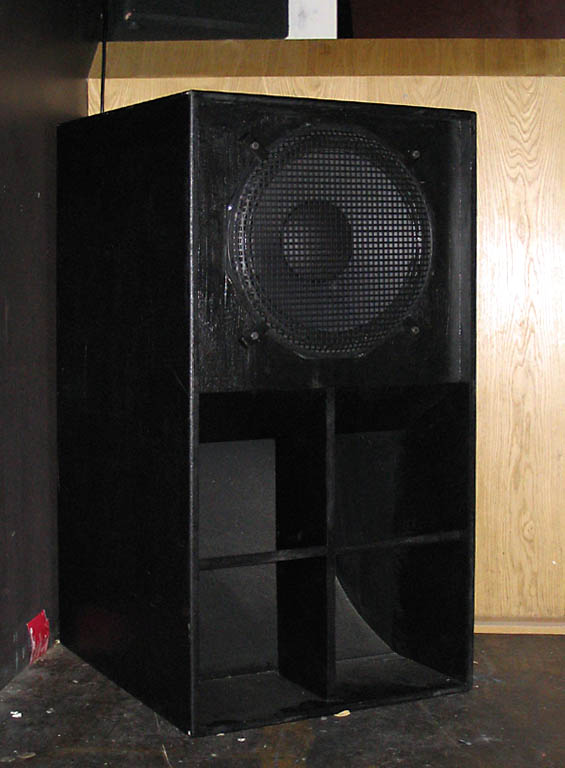

Les cuento que ya me entregaron los gauss enanos, les dejo una foto de cuando estaban en proceso de construccion, creo que la prueba tendra que esperar hasta el otro sabado porque ando algo ocupado y los altavoces todavia estan desarmados.
Cuando haga la prueba les cuento.

Tiene como 2 semanas que acudí a un pequeño evento en un salon de fiestas de algo así como 30m de largo por 18 de ancho, toalmente alfombrado.
En fin, el equipo que sonorizaba tenía unos medios de 2*15" mas Driver Yorkville y un par de scooper´s enanos como lo que muestras en las fotos.
Sonaba muy bien de cerca, nitido y fuerte. pues nos toco el lado derecho a unos 2 metros del arreglo de cajas. Tenian una buana potencia, calculo arriba de 500W para los bajos. Todo iba bien hasta que fui al centro de la pista y..... PUFFFFF, Cancelacion TOTAL... nada de graves, puro medio y alto.
No me explicaba que podria ser, no creo que hayan conectado mal las cajas... tenian conectores Speakon de lado y lado... Tenian Xover activo... Me paso por la mente el diseño de las cajas... o estaban mal echas o de plano el diseño no rinde. Tenian un bun parlante, parecian unos prosound.
Otra cosa, con la clasica musica tropical, cumbiera, se oía muy bien a unos cuantos metros cerca de los bafles, pero una vez en medio de la pista, nomas no...
Ademas, cuando el Dj puso reggaeton, los golpes de bateria, hacian CLAC, con los graves... En fin, pensaba que los woofers iban a morir esa misma noche. Un desastre. Ahhh pero que buenos medios u que nitidos agudos. Para eso existe el filtro subsonico.
Eran unos brutos, no sabian ni que pedo.
Yo que no uso Xover activo, me la rifo bien tranquilo con mi equipito.
Aunque las cajas rebote enano, como que no me convencen. Mejor la Scooper original
pues la prueba que hice con uno solo en espacio abierto resulto satisfactoria, no se como se comportan es espacio cerrado, ademas es apenas logico que el callejon de potencia tiene influencia aqui si las cajas estan separadas cierta distancia.
