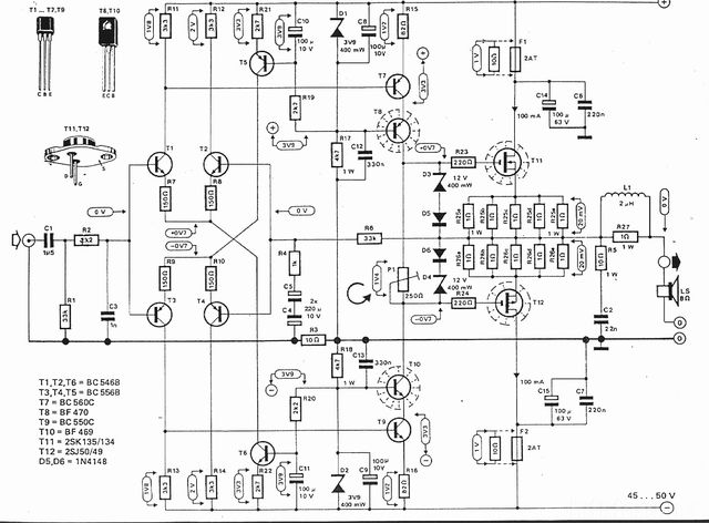

Amplificador 50W Mosfet
¿Recuerdan el "Crescendo" de Elektor? Tenía un sistema similar:
¡Aprovecho para felicitarte Quercus! ¡Está impecable! (Y con las resistencias a 45º más aún :LOL:)
Saludos C
Existe otro aporte que realiza esta disposición de resistencias y muy importante, que es la de poner en paralelo la componente inductiva de las mismas minimizando su efecto.
Gracias Fogonazo por comentar otra ventaja, hace que me convenza aun mas, la colocación de esta forma de las resistencias de los finales, aunque den un poquito más de trabajo inicial.

Gracias crimson, ya sabes… es prácticamente el sello de la casa.

Lo tengo funcionando desde el sábado pasado, los ratos que estoy en casa, al ser el mismo circuito que utilice con una pareja, modificado a dos parejas de salida, no ha tenido ningún problema como era de esperar.
Los pruebo con una tarjeta interna “Sound Blaster Audigy SE” normalita, que da menos señal aunque de mejor calidad que la que trae la placa del PC (se rompió un canal y tuve que poner esta) y cambie la resistencia de 470Ω por una de 330Ω pues el amplificador tiene poca ganancia con el circuito original. No he tenido problemas ni oscilaciones.
Los condensadores que aconseja mica, puse Styroflex, también lo he tenido funcionando con cerámicos seleccionados con el capacimetro, para que fuesen lo más próximos posible al valor aconsejado y no hay problema.
La fuente de prueba da +- 52,4V con el amplificador conectado en reposo. El transformador es un toroide de 400W recuperado de un gabinete que me regalaron, con el bobinado a la tensión antigua de 220V y no a 230V actual y 33+33V de salida, a eso sumamos que a mi casa llegan 238/240V da una tensión parecida a la que me marcan los de salida 35+35V.
Lo he probado con +-27V y funciona perfectamente, creo que alimentarlo entre +- 40V y +-50V sería lo razonable, mas de ese voltaje, que cada uno evalué lo que hace.
En fin, como decía en un post anterior, la placa es realmente pequeña para un amplificador de este tipo y además, totalmente estable y funcional, por lo que es muy interesante donde falta espacio.

Comentar algunos detalles de los transistores que he utilizado y que le pueden venir bien a alguien.
En La placa que monte aproveché los transistores que tenía a mano, utilice:
En el par diferencial 2N5401 en lugar de MPSA56.
De inversor BC639 en lugar de MPSA06 (modificando las pistas).
De sensor de bias 2N5551 en lugar de MPSA06.
Antes de montar esta versión, estuve tomando algunas medidas en la placa que monte con una pareja y BC546/56 con fuente de +-36V para orientarme en si podía o no, conectarlo a la fuente de +- 52,4V viendo que en principio se podía, conecte el amplificador y tome medidas entre emisor y colector en el par diferencial (53,40V y 52,80V) y en el inversor (45,40V) los voltajes no excedían el límite de los transistores y le inyecte música.
Estuvo funcionando toda una mañana de domingo sin problemas con un “pequeño descuido”, se me olvido regularle el bias para la nueva tensión y estuvo toda la sesión con 140mA de bias, lo comprobé después, al notar que el radiador estaba más caliente de lo normal.
Modificando la placa se pueden utilizar perfectamente los BC546/56, aguantan 65V entre emisor y colector.
