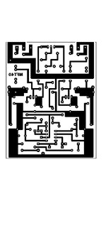

He mirado desde el móvil la pcb para realizar el cambio de la resistencia para disminuir la ganancia, y si no me equivoco en la pcb la resistencia que aparece después del condensador de desacople es de 1k y según esquema debería de ser de 10k, y si encima yo anule el potenciómetro de 10k de la entrada, puede ser que todo esto esté afectando a ese exceso de ganancia...
