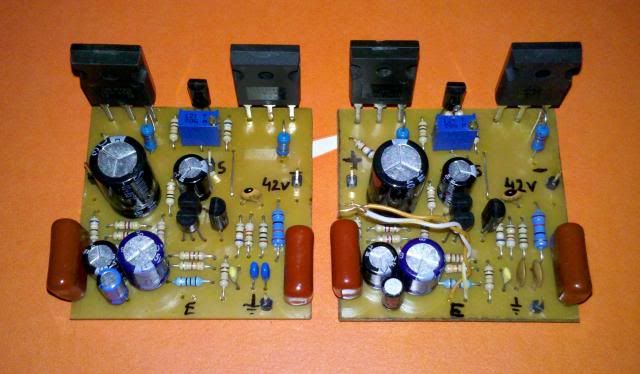

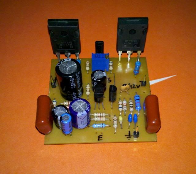

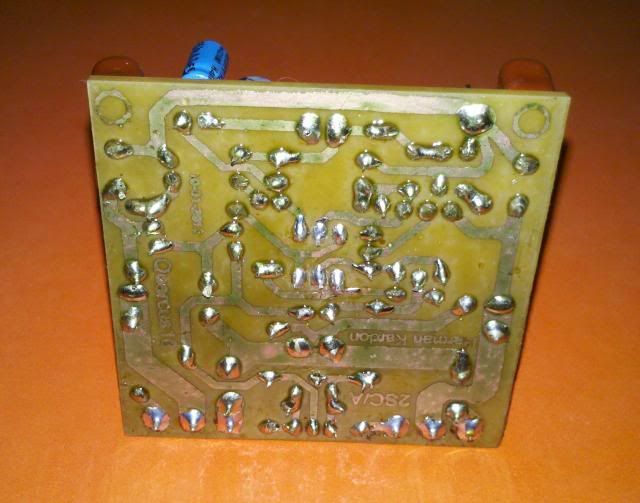

Hola, volviendo a los Harman Kardon, he armado hace un tiempo la versión con 2sc 2sa y funciona muy bién. Para el que tenga ganas de armarlo, no dude en hacerlo que no se va a arrepentir.
Con la salida de auriculares de cualquier equipo ya funciona pero es mejor poner un pre.
Algunas fotos:
Me alegro de que te guste el amplificador. ¡¡Muy bien ese montaje!!
El amplificador funciona en todos los aspectos perfectamente, además, es bastante simple de armar y utiliza componentes corrientes.
En la ultima versión, aumente algo la ganancia sin problemas de establilidad.
Hace un tiempo en una prueba con la versión de una pareja, buscando un poco sus limites, para saber como se comportaria en puente, cambie el IRFP9240 por IRFP9140, alimentado creo con +-46V a 4Ω bien refrigerado y no hubo ningún problema.
En cuanto haga las modificaciones, publicare dos variantes en la versión de dos parejas, para BCxxx y 2SC_A.

…estoy confundido, existe una versión del Harman Kardon, con un solo par de IRFP9240/240 y BCxxx??? ya estoy mareado
El publicado aquí es con MPSAxx, pero el que sale en la foto es con BCxxx lo explicaba en el post:
Las fotos son del que yo arme, idéntico al que posteo pero con BCxxx y MPSAxx
El MPSAxx que utilice fue de sensor de bias, para que el ruteado fuese mas fácil. Con él, han sido las pruebas alimentado a +-52V para asegurarme de que funciona bien con esos transistores.
No está publicado, pero si alguien lo necesita puedo buscarlo…
