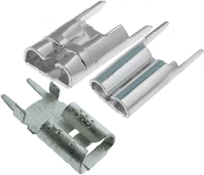

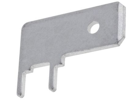

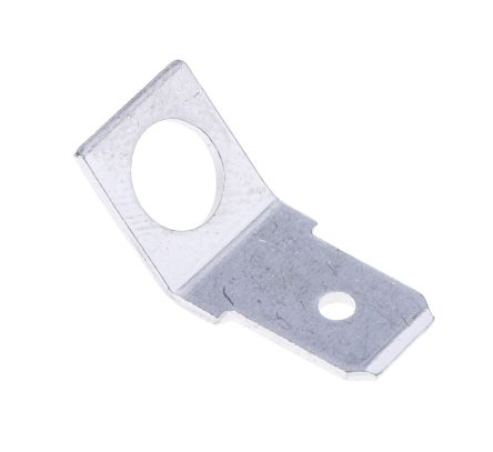

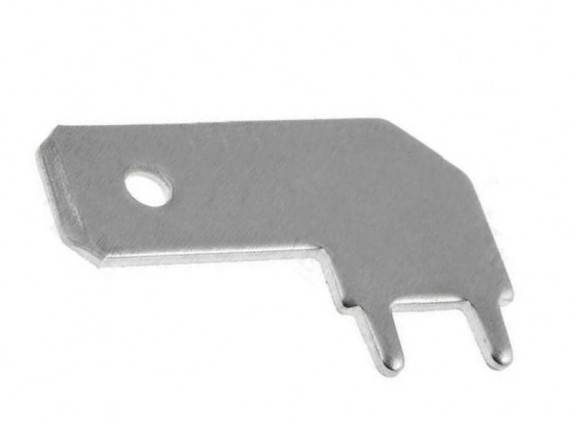

La placa está diseñada para unas borneras de salida como estas o parecidas.
A las cuales se conectaría taladrando los contactos cuadrados de la placa.
Los contactos superiores son los que llamas de paleta (conectores faston).
Ahi se conecta la salida del amplificador y la toma central de masa, de la fuente de alimentación.
Algunos modelos de terminales faston para pcb
