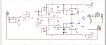

Hola carluz,
Perdón, pero tengo tiempo sin ver los archivos por falta de tiempo. Creo que eran este juego de circuito y PCB que concordaban pero la verdad es que ya no me acuerdo.
Tampoco me acuerdo porque use los KSC3503 y KSA1381.
¡No sé si alguien tenga tiempo para verificar las conexiones!
Falta dibujar el cobre del PCB sin los componentes para transferencia etc. pero no es tanto trabajo.

Buenas, me han aparecido un par de placas, y he montado una, ha salido a la primera😮😯😲, lo he alimentado con +- 42 dc, le he dejado el Bias en unos 50mA, se estabiliza sobre los 40 grados, y eso que el disipador es poca cosa, el único pero, es que noto poca potencia de sonido, no se si sería recomendable bajar la r de 3k3, o mejor directamente un preamplificador...

Alterar el valor de R9 no mejorará la ganancia del circuito, reemplaza R6 por otra de 15KΩ
Lo miro desde el móvil, y la verdad que no se cómo sacar el esquema desde el PDF, cambio r6 (10k) por 15k, y ya os comento, que riesgo puede tener el subir su valor?
Gracias!!
En un valor excesivo

He puesto los transistores según las distribución de la PCB, inyectando audio desde un móvil, no recorta, es la sensación de que le falta ganancia, por eso la pregunta y la respuesta de fogo, en cuanto pueda realizó el cambio sugerido y ya comento...

Arranco a la primera, y una vez vi que funcionaba y después de escucharlo con varios tipos de música, como últimamente hago le puse resistencias de carga y a tope varias horas, funciona y suena perfectamente.
La fuente en carga y a tope 46+46v también lo estuve probando con 35+35v funcionando igualmente bien.
El bias en serie con la rama positiva 100mA.
En la salida del altavoz en reposo y con la entrada en corto 40mV.
Los mosfet utilice para las pruebas irfp240/9240 que los tenia, los transistores no son los recomendados, monte el PCB para utilizar 2sc/2sa que también tenia a mano, sin problemas.
2SA965: 2SB647,2SA1013,2SA1275,2SB1212
2SC2235: 2SC2383,2SC3228,2SD667,2SD1812
Las resistencias (como siempre en pruebas) de carbón, los condensadores que aconseja mica, puse uno cerámico que estuve buscando con el capacimetro para que fuese lo mas próximo posible, consegui uno de de 21pF el otro tenia uno usado de 390pF styroflex.
Resumiendo, otro pequeñin (54x57mm) y matón con mosfet, como le gustan a zopilote, para quien quiera algo pequeño que suene bien y barato, además sin problemas de armado.
