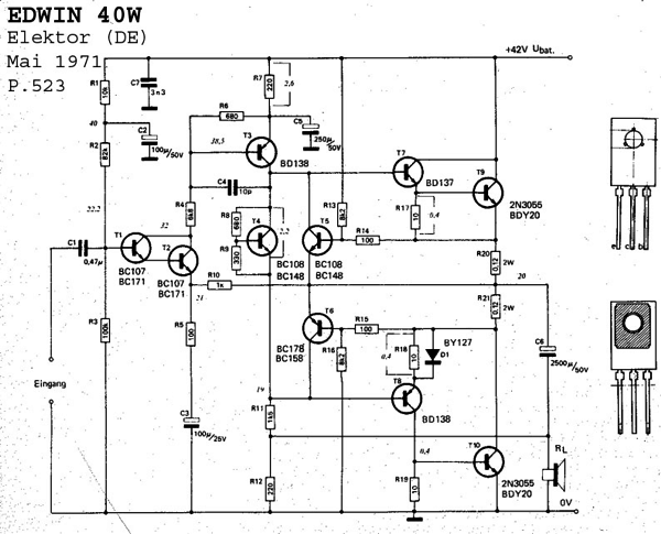

Este de 40w parece el Edwin de elektor:
Salud.
Edito: La que hemos liado a partir del Texas 6w de Álvaro...
Lo he encontrado gogleando de la edición Irlandesa de Elektor de Septiembre de 1975, el Edwin muy completo que anexo, si hubiera problemas de autor, no creo, que los moderadores lo retiren.
Un saludo.
  • edwin1975.pdf
    3.1 MB · Visitas: 79

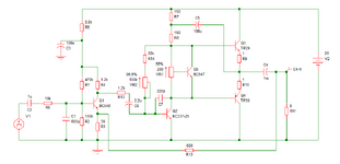

Me encontré este tema por una de las fotos de la galería y ví los problemas que tuvieron con el circuito del Texas de 6W.
El principal problema es que hay muchos errores en el esquemático (no sé en el PCB de los 70's por que nunca lo ví), así que corregí lo que mas o menos era evidente que estaba mal y tuve que ajustarlo un poco en simulación para que funcionara.
Yo no lo voy a construir por que la performance no es estelar ni me interesa construir un amplificador de tan poca potencia, por simple que sea, pero que funciona...funciona, si se le corrigen los errores que tiene la imágen del manual Texas de 1978.
El esquema final y operativo que yo obtuve es este, y fíjense que quité el capacitor que va de la salida al colector de Q1.
La respuesta transitoria a 1kHz es esta:
excitado con una señal de 1.6Vpp por que la ganancia es muy baja, del orden de 22dB (12.5). La de la imagen es la salida máxima que puede obtenerse sin recorte, y son mas o menos 12W. La corriente sobre el par de salida ronda los 45mA por que hay interacción entre el potenciómetro de ajuste de la polarización estática (P2 en el esquema original) y el de ajuste de simetría (P1 en el esquema original).
La distorsión a plena salida es del orden del 2.5% mientras que para bajas potencias va mas o menos por los 0.5% (no guta), aunque tal vez si lo ajusto un poco mejor puede disminuir, pero el problema principal es la carga que le imponen al VAS los transistores de salida sin usar un driver que los impulse 🤷‍♂️ .
La respuesta en frecuencia tampoco es de lo mejor, pero no me puse a investigar mucho el porqué de su forma...aunque al menos refuerza un poco los (muy) graves. Seguramente retocando la etapa de entrada se pueda mejorar un poco, pero la respuesta original no estaba prevista desde frecuencias tan bajas por que el capacitor (original) en serie con la entrada era de 47nF y yo usé uno de 1uF.
Por ultimo, les dejo las simulaciones en Simetrix por si quieren jugar un rato y volver a construirlo pero que ahora funcione...
