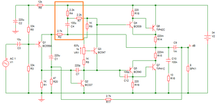

Amplificador 6 Watt de pares complementarios
La verdad que esa respuesta es bastante fea, quizas por eso el valor del capacitor en la entrada, habria que probar uno de 100nF, o jugar entre esos valores que dijiste (1uF a 47nF del original).
Tampoco tiene muy buena respuesta en alta frecuencia, esa pendiente seguro se escucha muy "opaco" el sonido.
No se. Yo no lo armaría, hay mejores proyectos en el foro, incluso con menos componentes, como el amplificador con "3 transistores" (en realidad 2 trabaistores y un integrado)...
Quizas con la idea del Doc con su amplificador de museo, y un receptor de radio AM, sirva perfectamente... Ahí lo dejo, como proyecto nostálgico
Y sí, no es ninguna maravilla. Con el capacitor original de 47nF la respuesta es plana....pero de 100Hz en adelante y eso no es admisible en la actualidad.
Los -3dB en 15kHz tampoco es bueno, pero se escucharía bien aunque no es HiFi.
La distorsión es alta en todo el espectro y peor aún en alta potencia y eso es incorregible sin un rediseño de la etapa de salida....como para empezar.
Si tenés en cuenta la edad y posible aplicación de este amplificador en los 70s, se entiende que sea un diseño low-cost para aplicaciones no muy exigentes y para que lo arme cualquier persona....asumiendo que existía un PCB sin errores.
Pero no, no es un diseño en el que gastaría dinero y menos aún teniendo un simulador que me permite analizarlo sin gastar un peso....

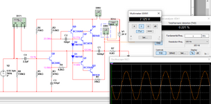

Hola. Les dejo un amplificador de baja potencia que puede llegar a serle útil a alguien, ya sea para proyecto escolar o para salir del paso usando componentes reciclados. Utiliza BD139 y BD140 en la salida.
Si bien es un amplificador para trabajarlo a unos 15V, yo lo arme y probé con 24V. En azul están algunas de las tensiones medidas en reposo. Las tensiones entre paréntesis son las obtenidas por simulador.
El amplificador entrega unos 6W continuos sobre 8ohm. Las pruebas con tonos o ruido rosa las realicé con carga resistiva y siempre en 8Ohm. Lo probe una tarde entera con música tanto en 8 como en 4 Ohm y funcionó sin problemas. El disipador que usé es chico, a punto que no se podía tocar. Igualmente el amplificador soportó el castigo. Suena mejor de lo que uno puede esperar. No es HiFi, pero considero que su sonido es mejor que el de muchos integrados, especialmente los clase D más baratos, como el TPA3122d2.

La respuesta en frecuencia es relativamente plana, limitada principalmente por los 1000uF del capacitor de salida.
Con una salida de unos 7 Vrms sobre 8 Ohm la distorsión a 1kHz es relativamente baja.
A altas frecuencias (arriba de 15kHz) la cosa empeora. Hay que bajar a unos 3 Vrms para obtener una distorsión más baja en todo el espectro. Lamentablemente mi PC me limita a 24kHz de ancho de banda. La distorsión es apreciable con un osciloscopio.
El simulador arroja valores muy similares a los medidos.
