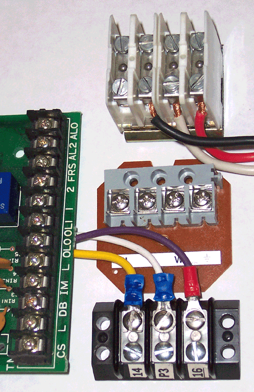

Si queres mover el trafo de un amplificador a otro (lo que yo considero una muy mala idea) vas a tener que buscar algun mecanismo que te permita desvincular rápidamente del circuito el primario y el secundario. Fijate estos conectores:
O estos otros mas baratos:
