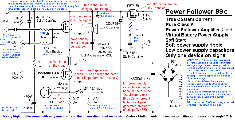

Este diseño me parece ideal para principiantes (como yo). ¿Cuál es el motivo de la curiosa conexión a tierra, que no es la habitual en este tipo de circuitos?
Ante todo, gracias por responder y por los "Me gusta".
El motivo de la curiosa conexión del parlante (más que de la tierra) es para evitar que el ripple de la fuente de alimentación "vea" un camino "fácil" hacia el parlante. En la forma en que Houston y Pass lo conectan, el ripple de la fuente de alimentación "ve" un camino "fácil" hacia el parlante por medio de una resistencia o de la de un filamento para garantizar la polarización del drain. Esta resistencia o la de un filamento, para el ripple, se encuentran en serie al condensador de acoplo al parlante y el mismo parlante. Si esa resistencia o la del filamento son de bajo valor (para asegurar una adecuada polarización en clase A dentro del rango de operación esperable de la salida), el ripple va a aparecer prácticamente sin atenuación en el parlante (lo que no es deseable).
En la conexión propuesta, el ripple "ve" un camino más dificultoso hacia el parlante: está interpuesto el mosfet en su camino, que ofrece otro tipo de atenuación para ese ruido.
Si en lugar de emplear una resistencia o la de un filamento para polarizar el drain se emplea una fuente de corriente constante, la conexión podría ser como la de Houston o Pass, ya que una fuente de corriente constante tiene una impedancia dinámica muy alta (generalmente), y eso garantiza una muy baja incidencia del ripple de alimentación en el parlante (lo que sí es deseable).
Gracias por tu explicación, eres muy amable. Pero me surge una duda: ¿puede haber problemas a la hora de emparejar este amplificador con un preamp con la tierra "normal"?
También, en amplificadores de parecida tipología pero con tierra en la conexión habitual, en ocasiones he visto esquemas en que el altavoz estaba conectado entre la salida del drain y la fuente de alimentación (tal como en el tuyo, pero con la tierra en la posición clásica). ¿Puede ser que el propósito sea el mismo?
En realidad, el punto a tierra que se muestra en mi esquema es solo referencial. Bien podría estar en la conexión habitual como mencionaste, más cuando son los gabinetes metálicos los que la conducen o son parte de ella. Evidentemente, si la tierra del amplificador propuesto se deja como está en mi esquema y el preamplificador la dispone como es habitual (en la parte inferior del esquemático, como muy probablemente lo vemos dibujado), se pueden presentar conflictos como cortocircuitar la fuente de alimentación del amplificador (si la tierra en ambos equipos es la misma carcaza metálica de los gabinetes donde se encuentren alojados).
Lo más importante es lograr un punto de referencia "quieto" eléctricamente hablando, para garantizar el rescate de la señal lo más pura posible (es decir, que no se encuentre "montada" sobre una referencia variable en el tiempo).
Es más: podés cambiar el terminal del parlante que va al positivo de la fuente de alimentación (en mi esquema) hacia el negativo (previa inversión de polaridad del capacitor de acople en la salida!!!) y verificar el cambio en el PSRR, ya que el voltaje de drain respecto al negativo o al positivo de alimentación es exactamente la mitad de ese voltaje. Tené presente que el mosfet invierte la fase de la señal de entrada.
Con respecto a la última parte del párrafo de tu consulta: creo que la pregunta debe apuntar a un esquema de un diseñador italiano (Ciuffoli), donde emplea un mosfet como seguidor de voltaje (no gana en tensión pero sí algo en corriente) con una fuente de corriente constante como carga de source. El parlante lo "cuelga" entre la salida por source y el drain (que va al positivo de la fuente de alimentación). Esto lo hace para que se asegure un drenaje de corriente constante (y no variable como en el diseño de Pavel Macura) de la fuente de alimentación, reduciendo el "estrés" de la misma.
Con muy poca modificación a la fuente de corriente constante, se le podría aumentar aún más el PSRR al diseño de Ciuffoli (que de por sí es muy bueno), ya que viene con un multiplicador de capacitancias en la fuente de alimentación (armado con el filtro RC de 100 K ohmios con 220 uF que alimenta el gate del mosfet en la fuente de alimentación logrando un ripple muy bajo con componentes muy miserables).
La fuente de corriente constante del esquema de Macura es bastante mejorable (desde el aspecto de ruido, estabilidad y eficiencia), ya que el PSRR debe rondar por los 50 a 55 dB aprox.

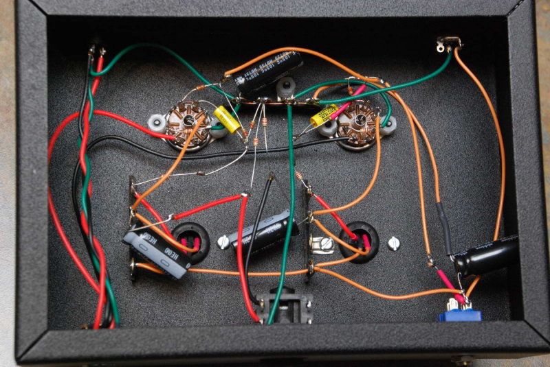

Para pensar y meditar un rato más... He encontrado este proyecto que utiliza válvula en el preamp y aprovecha los filamentos de calentamiento como carga para los mosfet de potencia. Todo con una fuente de 48 V. ¿Cuanto más ingenioso, no?
Aún no puedo subir links, pero es fácil acceder buscando en el google "pmillett starving hybrid"
JordiMB dijo:
Es ingenioso.
Lo que no le veo de mi agrado es el conexionado punto a punto que generalmente se les practica a ese tipo de diseños (con válvulas), que exageran las inductancias parásitas a más no poder (por el largo excesivo de los terminales de los componentes) y terminan deteriorando seriamente la respuesta de alta frecuencia del sistema o creando susceptibilidades a oscilaciones y/o ruidos inducidos.
