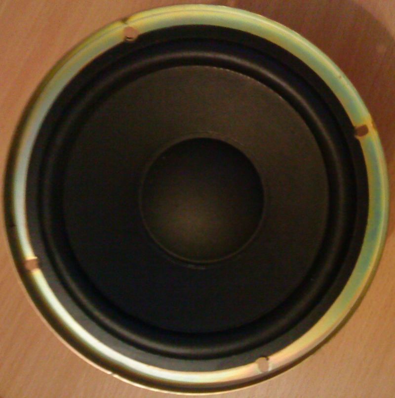

El subwoofer que tengo en mente para poner es aproximadamente de 60 Watts, el problema es que es de 8 ohms.
