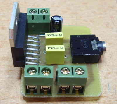

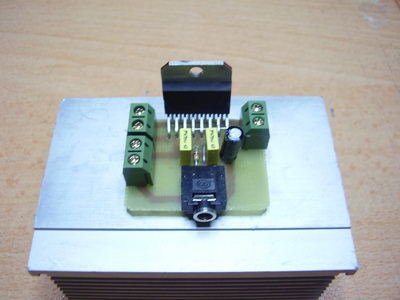

Buenas, vengo a dar PARTE de lo que prometo, las fotos.
Subo algunas fotos del circuito ya montado, fotos de los dos lados.
Pero es 100% de interesado,es para ver si alguien le ver algún corto o algo raro, ya que tengo que agujerear el disipador todavía asique no lo he podido probar.
Y de paso una foto del disipador (y circuido del lado de los componentes) para ver si ese tamaño esta bien.
Agradezco criticas, opiniones, etc.
NOTA: Perdón por subirlo en un archivo que hay que descargar, pero no me dejaba (por la resolución) subir las fotos como imágenes acá.

hola, que tal disculpa la consulta pero hice el amplificador del TDA7377 con el TDA1524 y me faltaria saber con que parlantes lo pruebo, es decir, de 4ohm o de 8ohm... A otra cosa, si pongo un disipador no muy grande como el que mostraste ¿me puede afectar?. y por ultimo me podrias decir el valor de los capacitores azules esos que estan al lado de las salidas hacia los parlantes
Gracias
Saludos !
Chopan,como andamos. Te comento lo que yo se de un poco de la facu, y un poco de ller aca y en otras paginas:
1) por lo que yo lei en todo el tag, los capacitores azules del costado no van en la version de Pre y Ampli 2.1.
2)Según tengo entendido ( Y segun el datasheet) Minimo 4ohm de impedancia, de ahi para arriba lo unico malo es que perdes potencia (voltaje =cte =12Vcc y amperaje = cte => con V=IR aumentando R solo haces que disminuya V/I. Y por definicion de potencia, disminuye P=potencia)
3) No tengo ni idea, eso también lo pregunte yo.
Saludos, espero haberte ayudado en algo aunque sea.
Es que chopan, si he visto (y echo) bien, el PCB 2.1 no tiene esos dos capacitores. Fijate bien que en el archivo donde están el diagrama de componentes no figuran.
Igual seria bueno que alguien que sepa mas que yo te lo confirme, estoy MUY seguro de que es así, pero por algo me la mande con mi ampli jaja.
aaa bien, entonces voy a subir una imagen del que yo he echo porq creo q no es la version 2.1. lo hice ya hace 2 años y lo encontre por ahi tirado la semana pasada... pero creo q es igual y no encuentro los archivos de esos esquematicos
