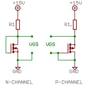

bueno y con respecto alo que mencionas quercus de aparearlos segun leei se refiere A poner una resistencia de 150 ohms a 2w entre drain y vcc , llevar el gate a la terminal drain y alimentarlo con 15v y entonces medir asi su vgs y ma
rcar su valor medido en cada mosfet y tratar que entre todos los mosfet a usar su vgs no varie mas de 100mV entre el mas alto y el mas bajo a eso se le llama apariarlos o me equivoco?
Efectivamente a eso me refiero y cada rama por separado, no todos los de ambas ramas apareados entre si.

hooooo!!! que bien explicado quercus10 entonces quiero entender que cuando dices cada rama te refieres al par de mosfet que se encuentran entre +V a gnd y de gnd a -V , EN este diseño todos los Mosfet son canal N (irfp240) y en total serian 16 mosfet irfp240 , entonces lo tomo como si tuvieran 8 ramas verdad? no tengo que aparear totos solos los dos de cada rama (entre si no deberia haber mas de 100mV , lo ideal seria que su vgs medido sea lo mas cercano verdad? por ejemplo si el mosfet de la primer rama que esta entre +VCC Y GND su VGS midiera 470mV lo ideal seria que el mosfet de esa misma rama pero el que se encuentra de GND a -VCC no midiera unos 510mV (VGS) que es un rango de (40mV) Y que no midiera por ejenplo unos 590mV , por que entonces su rango estaria en 120mV, entendi bien ?
pero eso de aparearlos es nomas de cada rama verdad , no importa q la primera rama con respecto de la segunda rama tengan un rango mayoy de los 100mV ,mientras que el par que se encuentra en esa segunda rama entre ellos no aya una gran diferencia osea que sobrepase 100mV , a eso te refieres quercus10???? para culminar una rama con respecto a otra no importa solo importaa los 2 mosfet que se encuentren en la misma rama verdad? que para este diagrama los 2 son canal N , pero si fuera un diagrama con mosfet complementarios osea canal N y canal P se deba aparear por cada rama el canal N y canal P pero solo de la misma rama.. espero haberte entendido muchas gracias....:)
Bueno, no me he explicado tan bien como hubiese querido.
Son dos ramales, dos apareos, para que cada ramal trabaje, repartiendo la carga entre sus 8 mosfet lo mas acorde posible, de ahí lo de tener que comprar muchos mas, o si es posible comprarlos apareados (de todas formas, yo, los comprobaría).
Hay que pasarlos por el circuito que posteaste y seleccionar, dos grupos de 8 mosfet cada uno. El que sean todos “N” nada tiene que ver:
-Un grupo de 8 para el positivo con una diferencia entre ellos de 100mV o menos.
-Un grupo de 8 para el negativo con una diferencia entre ellos de 100mV o menos.
Y entre los dos grupos, puede haber mas de 100mV de diferencia.
Espero que ahora si me haya explicado mejor.
quercus10 ya te entendi rama x rama , te refieres a los 8 mosfets que estan en la rama positiva que estan entre ( +Vcc y Gnd ) esos 8 deben estar pareados y no deberia haber mas de 100mV medido en su Vgs , y con respecto alos otros 8 mosfet de la rama negativa que estan entre ( Gnd y -Vcc )tambien se parean , en total se hacen 2 pareos uno en la rama positiva y otro en la rama negativa... muchas gracias :)
